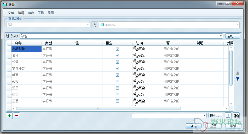

如下图
我现在用的是以前别人设置好设置文件
每次新建零件后都自动生成上图中的这些参数
如何能把上面这些内容更改?百度好久都发现怎么弄,请大神们赐教。万分感谢。

修改模板文件,改了保存就ok了。模板文件一般放在安装目录下Program Files\proeWildfire 5.0\templates\mmns_part_solid.prt

 楼主| 发表于 2015-12-2 15:21 | 显示全部楼层
mceping 发表于 2015-12-2 15:05
修改模板文件,改了保存就ok了。模板文件一般放在安装目录下Program Files\proeWildfire 5.0\templates\mmn ...
谢谢  太高兴了  以后再不用那么麻烦了。

修改模板文件,改了保存就ok了
