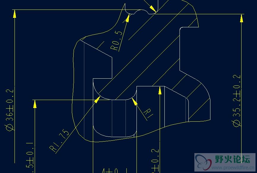

各位大侠,请教一下,在工程图中,如何标注在细节图中,用单箭头标注尺寸?
谢谢。

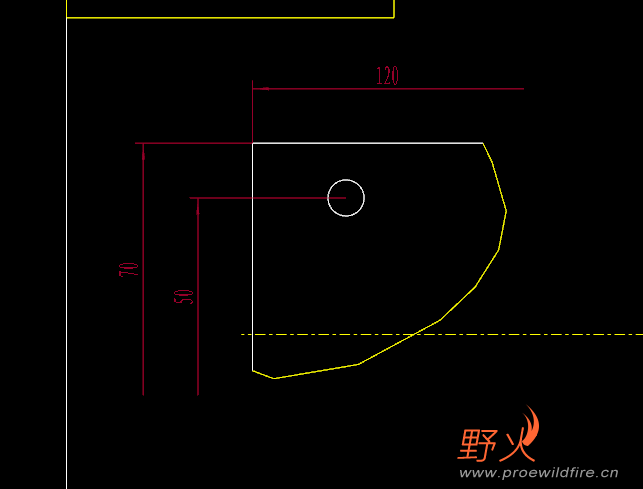

发表于 2015-12-2 14:44 | 显示全部楼层
是这样吗:
在这里,选择要擦除部分”拭除“:

 楼主| 发表于 2015-12-2 15:32 | 显示全部楼层
感谢给的回复。
关键是怎样能先把直径36和直径35.2的尺寸标上去,然后再拭除?

发表于 2015-12-2 16:33 | 显示全部楼层
标注这种尺寸应有多个方法!
比如,在没有尺寸界线的一方加一个构造点,然后从这个点标出。
在不需要尺寸线箭头的一方附近随便找一边线,标注后“拭除”,再修改尺寸值。。。。

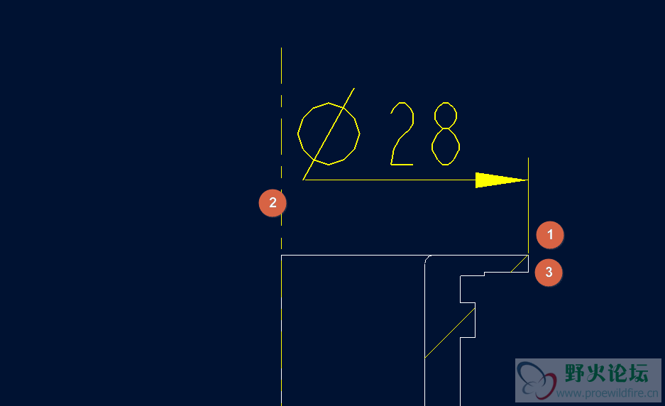

发表于 2015-12-2 17:47 | 显示全部楼层
如图,既然是要标注直径,那就是回转体,就应该有轴线,将轴线显示出来,然后标注尺寸,1、2、3就可以标注出半尺寸,尺寸线的长短可自行拖动调整。

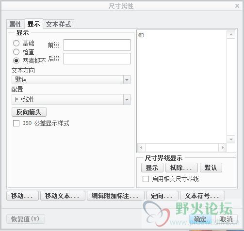

发表于 2015-12-2 22:54 | 显示全部楼层
你可以随便标注个尺寸,设置一端箭头不显示,然后改下尺寸数字就行了
44
发表于 2015-12-3 14:38 | 显示全部楼层
刚刚楼上说的拭除和1.2.3也是一个办法,还有个办法你想要什么箭头就有什么,你把鼠标放在尺寸的箭头尖端,会出现有个小格子,然后你右击鼠标会显示箭头样式,就有选择你自己选想要的样式,里面有无箭头选项

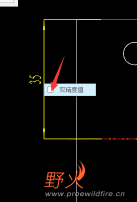

发表于 2022-10-28 22:59 | 显示全部楼层
标注中间轴,右键勾选双精度,
再调整位置,直径自己加
如果这个尺寸是驱动尺寸,在局部视图上显示,就是带一个箭头的,
如果是在工程图全视图里标注的从动尺寸,再局部视图也可以自动切换为箭头
这样才能保证关联性
