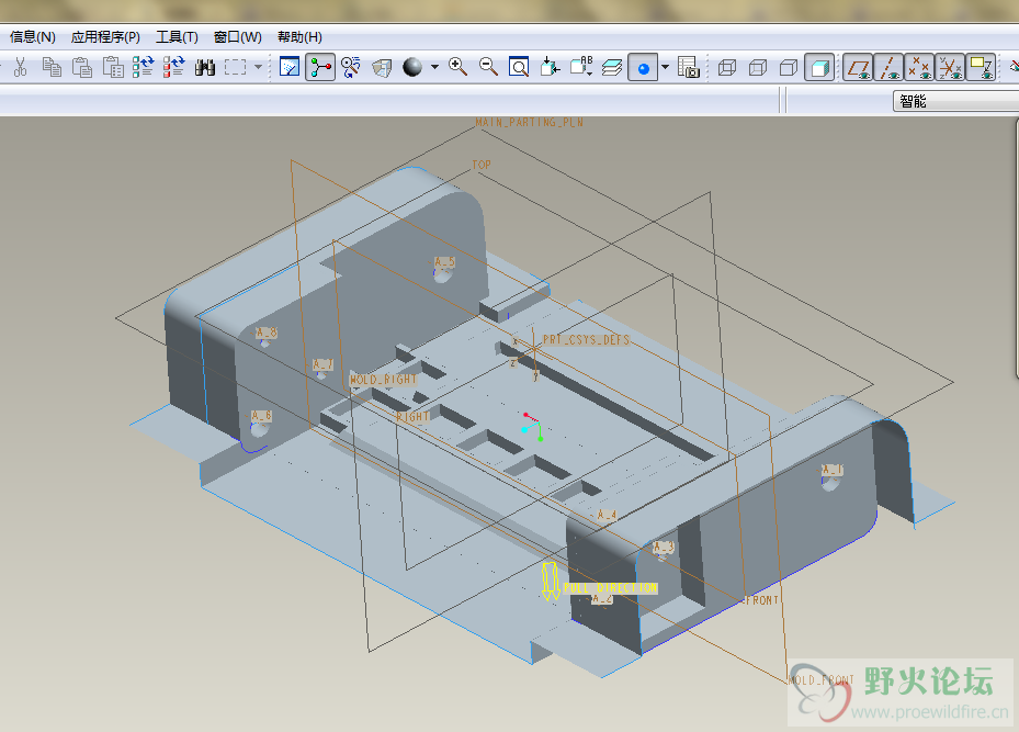

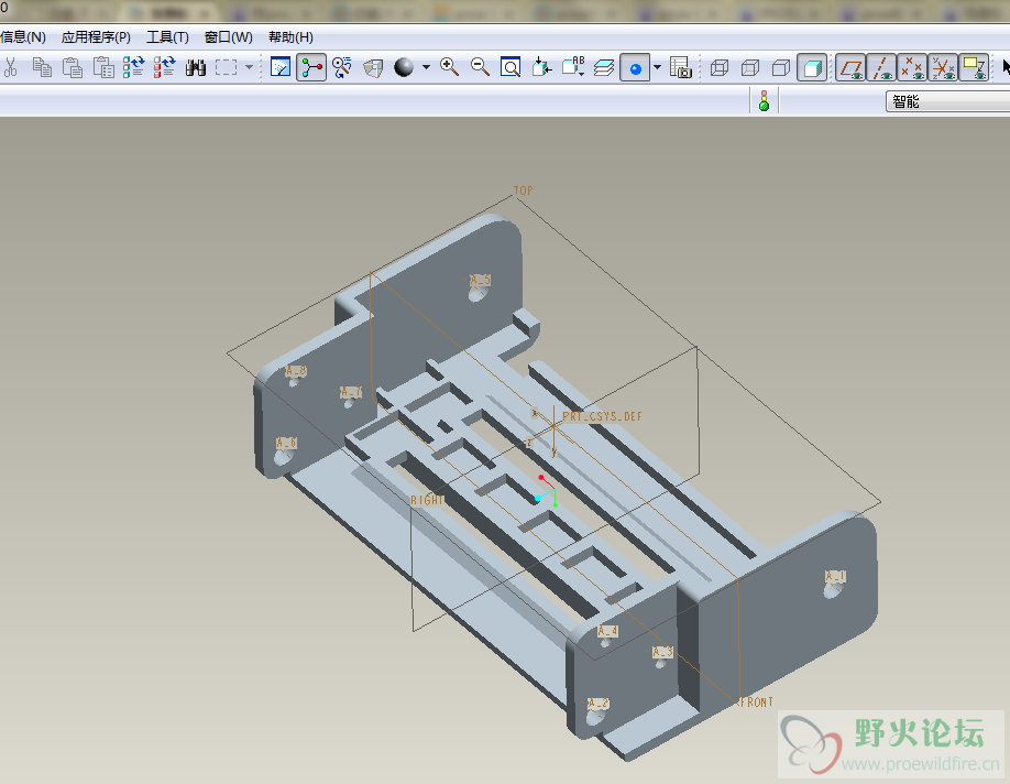

请问这个塑件的分型面要怎么做啊?求指点!!
以前上课老师教的都是特别简单的花瓶杯子那种,用裙边一下子就好了。
现在这个塑件我拿到手时候还觉得不算很难,到分模瞬间就懵圈了。。拖了好久做不出来T^T
在图书馆找了本书,按书上说的阴影做分型面也失败。。
后来我自己一点一点做了个分型面,不论对错,这个鬼东西压根合并不了……
啊啊啊啊!啊啊啊啊啊啊!
诚心求救QAQ
塑件
塑件
分型面
分型面

发表于 2015-12-2 14:38 | 显示全部楼层
看起来不难啊。。上传零件文件

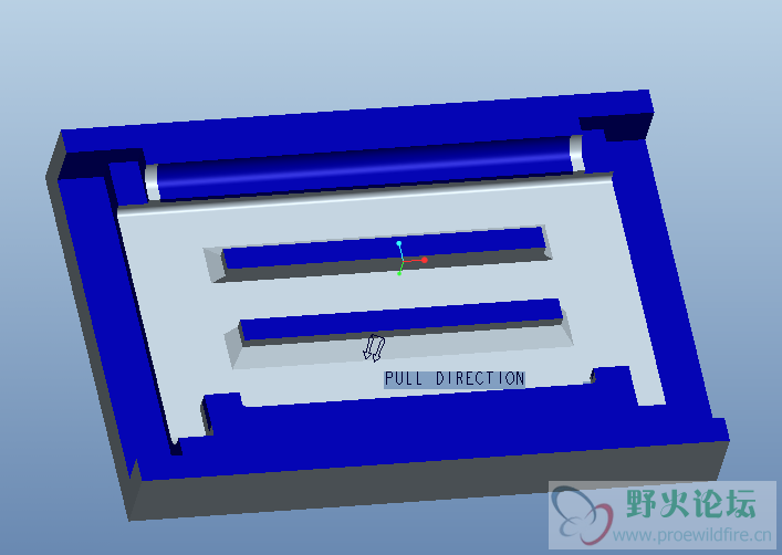

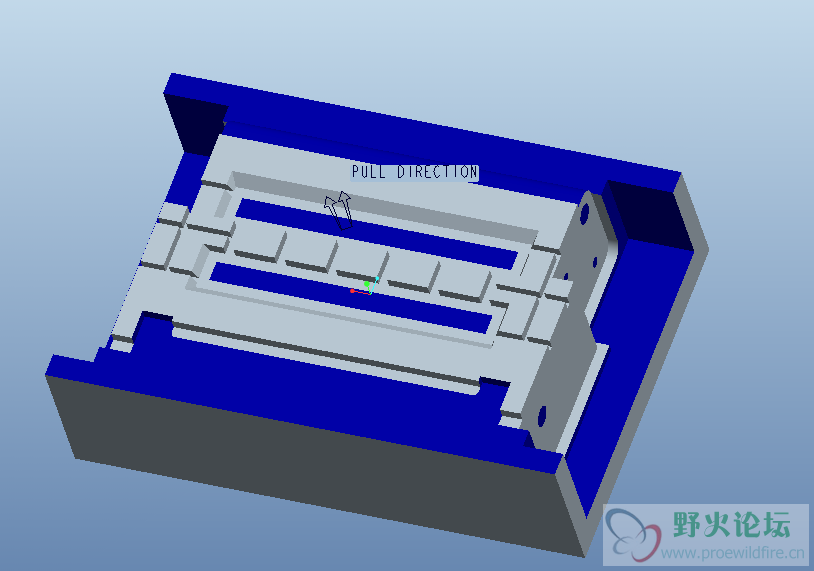

发表于 2015-12-2 15:41 | 显示全部楼层
大致分了下参考下吧,5.0分的(老版本不习惯了呵呵)
链接: http://pan.baidu.com/s/1hqAWOsc 密码: 9sic
