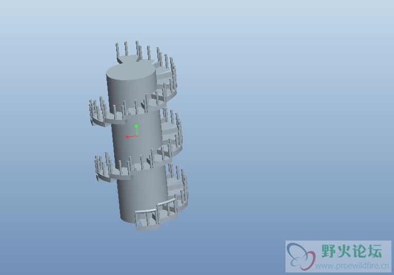

旋转楼梯也可以这么画
93
127

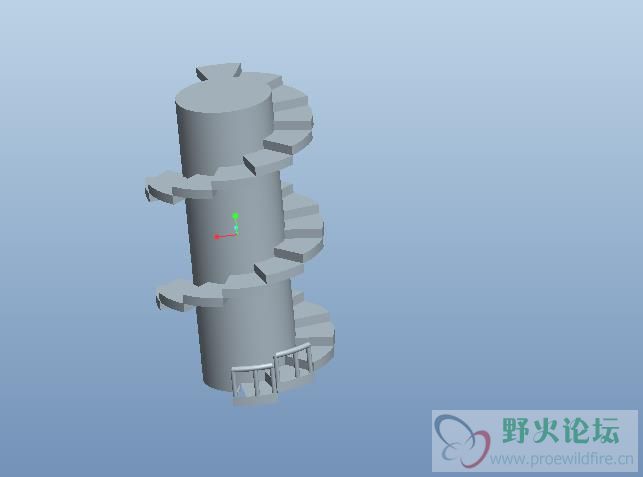

发表于 2015-12-2 11:07 | 显示全部楼层
93
127

这是一层一层叠上去的?
 楼主| 发表于 2015-12-2 11:09 | 显示全部楼层
滔滔学子 发表于 2015-12-2 11:08
这是一层一层叠上去的?
阵列的效果

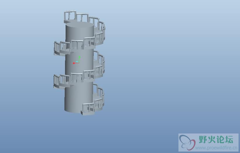

93
127

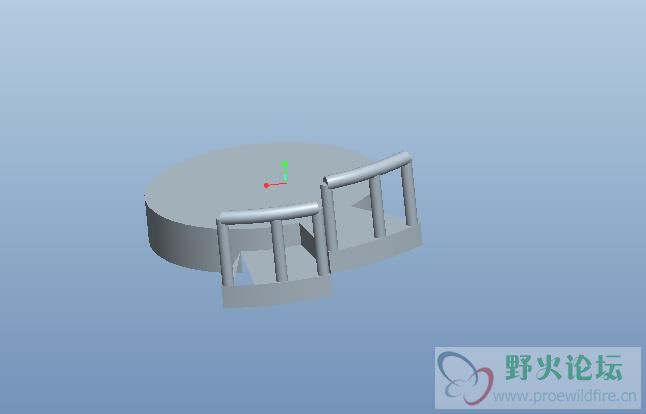

阵列之后怎么转的?
 楼主| 发表于 2015-12-2 15:38 | 显示全部楼层
聪明小可爱 发表于 2015-12-2 14:30
阵列之后怎么转的?
用尺寸,点击非尺寸标注5,按住ctrl,选角度,改阵列数量就ok了
