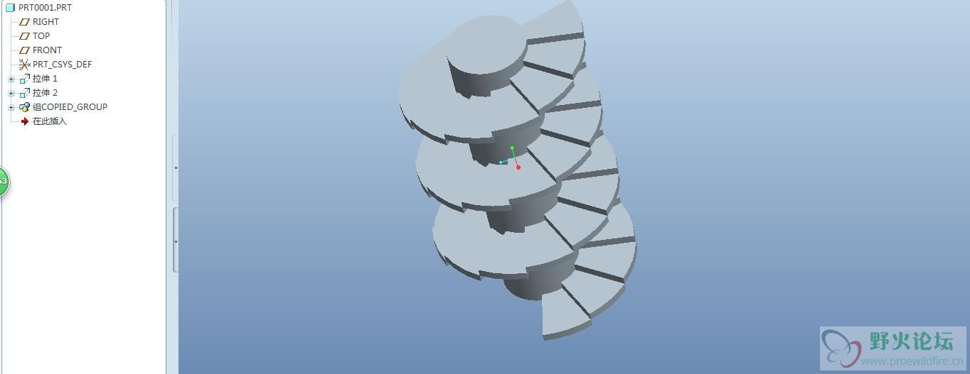

今天终于学会了

 楼主| 发表于 2015-12-2 08:51 | 显示全部楼层
Monkey1993 发表于 2015-12-1 17:59
楼主分享一下啊~~
先拉伸一个圆柱,然后拉伸一个台阶,两个边的夹角是30°,高度是5,之后点击【编辑】中的【特征操作】,点击【复制】、【移动】、【完成】,然后选择台阶,点击【平移】、【平面】选择台阶上表面,点确定输入平移数值5,然后点击【旋转】、【曲线、轴】,输入角度值30,完成移动,在弹出的窗口中点击【确认】,完成;选取复制出的台阶,点击【阵列】,点击尺寸,选取偏移的高度值5,再选取偏移的角度30,更改阵列的数量,点击【绿色∨】,完成,希望可以帮到你
102
117
发表于 2015-12-2 10:26 | 显示全部楼层
gudulang2016 发表于 2015-12-2 08:51
先拉伸一个圆柱,然后拉伸一个台阶,两个边的夹角是30°,高度是5,之后点击【编辑】中的【特征操作】,点 ...
”点击【绿色∨】“啥意思?
发表于 2015-12-2 10:38 | 显示全部楼层
sam200219 发表于 2015-12-2 10:26
”点击【绿色∨】“啥意思?
就死对号,是绿色的吧
 楼主| 发表于 2015-12-2 10:51 | 显示全部楼层
magaojie 发表于 2015-12-2 10:38
就死对号,是绿色的吧
对的
