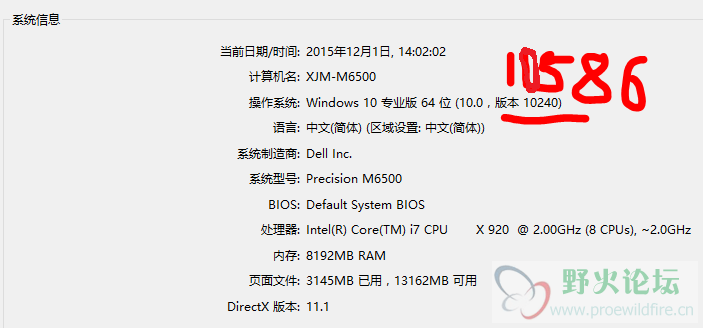

从win7 64位旗舰版 升级到 windows10 64位以后,使用creo 一切正常。(超级管理员账户)
直到微软最近一次大升级,win10从 10240版 升级到 10586以后,Creo Parametric 无法启动,M050 M060均是,
右键使用管理员身份启动,可以使用一段时间,一周后再次无法启动,重装也不行。
使用 兼容模式win7 也无法运行。
系统自行检测结果为 “程序不兼容”。
目前已将系统回滚到 前一个版本的win10 10240版,一切恢复正常。
目前究竟是 PTC的问题,还是我的电脑问题,尚无定论,建议目前是 win10 10240版的慎重更新到 10586,
已更新到10586且出现问题的,可在 设置-更新和安全-恢复-返回到上一个版本的windows10 来恢复到10240版。
待creo M070发布或 win10再次升级后再更新测试。

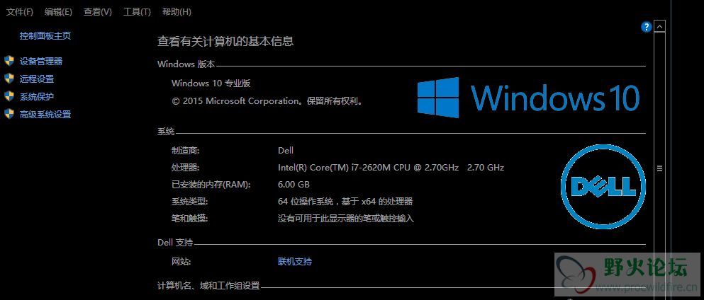

发表于 2015-12-1 18:15 | 显示全部楼层
我前一段时间也进行了一次升级。不知道是不是10586。但运行creo3.0 M020,没什么问题。就是模型树上的字体太小,其余木问题。

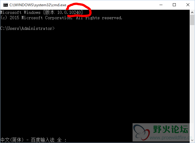

 楼主| 发表于 2015-12-1 21:40 | 显示全部楼层
qwerabcd 发表于 2015-12-1 18:15
我前一段时间也进行了一次升级。不知道是不是10586。但运行creo3.0 M020,没什么问题。就是模型树上的字体 ...
你可以打开 命令提示符,第一排就看得到版本号

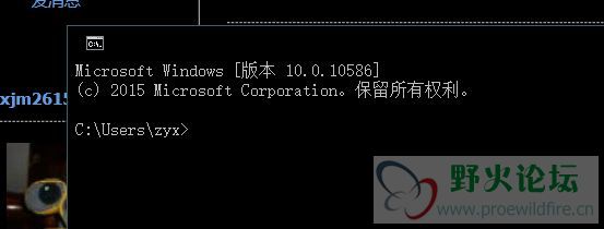

1951
发表于 2015-12-2 14:16 | 显示全部楼层
