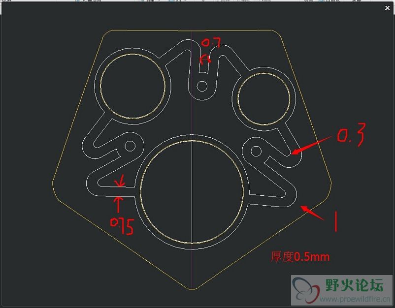

我想问下我这样可用性吗??
我把上次的按键修改这样。
这是我上次问题的
http://www.proewildfire.cn/thread-131644-1-1.html
234
301
发表于 2015-12-1 13:58 | 显示全部楼层
根据你图中的这种方式,按键钢性太强,没有手感觉,建议按键与固定柱方间用S形联接。

发表于 2015-12-1 14:02 | 显示全部楼层
补充下,要看你用的按键开关是什么样的,

 楼主| 发表于 2015-12-7 10:05 | 显示全部楼层
janey200 发表于 2015-12-1 14:02
补充下,要看你用的按键开关是什么样的,
你能否在我的图上随手画下。
S行,是怎么样的
