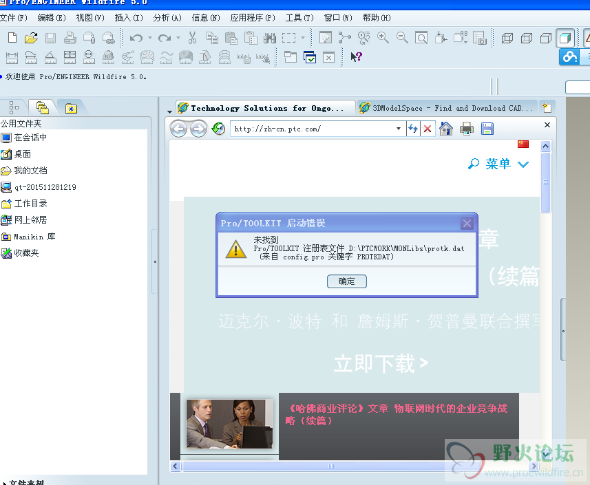

[求助] 为什么我安装的PROE5.0打开出现这个问题
发表于 2015-11-30 15:28 | 显示全部楼层 |阅读模式
大神帮我一下

发表于 2015-11-30 15:51 | 显示全部楼层
卸载之后清理下注册表然后重启下再安装试试

发表于 2015-11-30 16:25 | 显示全部楼层
能用就不要管它,不能用就得重新下载安装。

发表于 2015-11-30 16:57 | 显示全部楼层
找不到外挂路径,不需要这个外挂的话去CONFIG中找到PROTKDAT这项把它删了就不会出现这个问题了
你这个配置文件是我的吧
发表于 2015-12-1 09:52 | 显示全部楼层
我也是这个问题,找不到标准库用啊。。。
