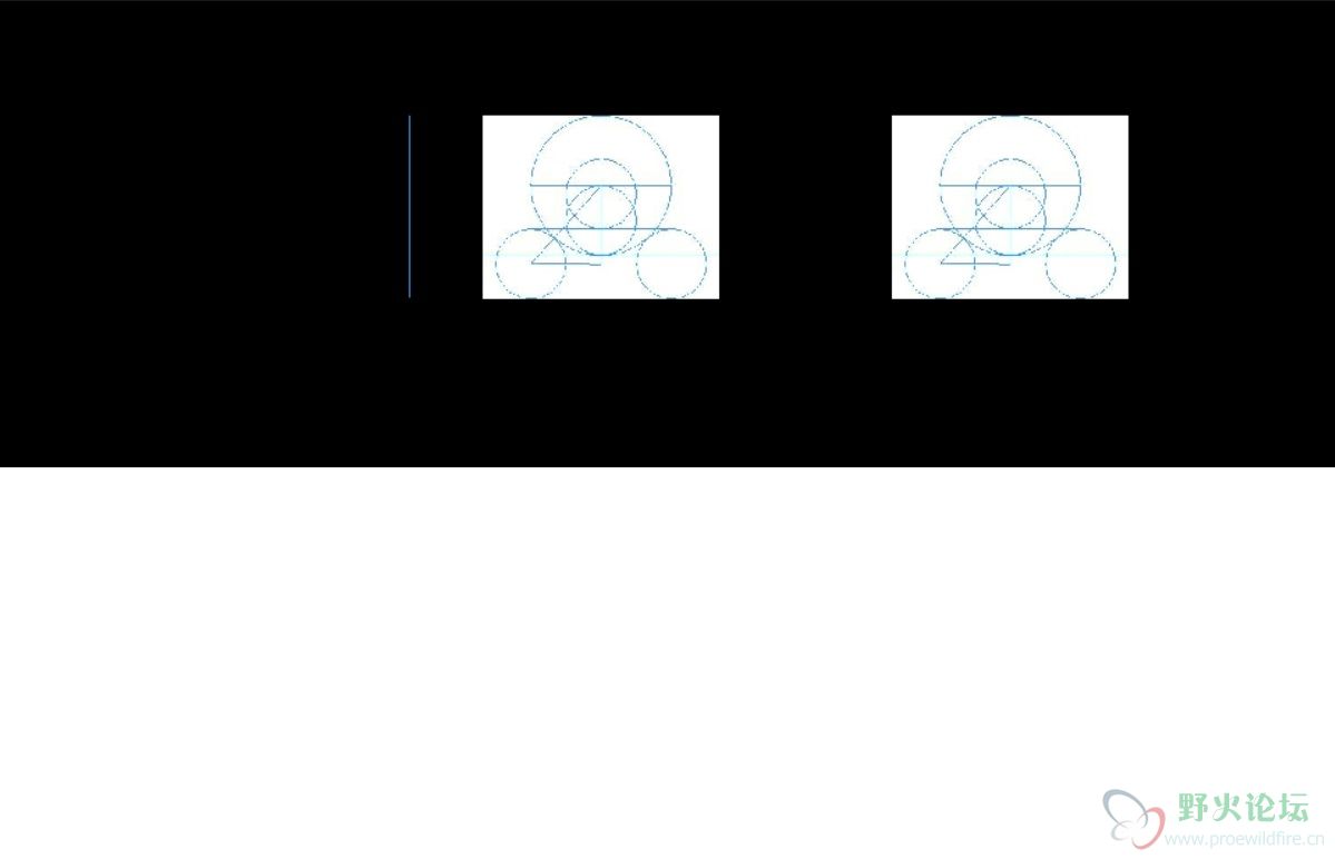

[求助] PROE转CAD怎么是这种颜色背景?
发表于 2015-11-30 13:29 | 显示全部楼层 |阅读模式
PROE转CAD怎么是这种颜色背景?

发表于 2015-11-30 14:19 | 显示全部楼层
是图片吧?
 楼主| 发表于 2015-11-30 15:36 | 显示全部楼层
转的cad格式、打开之后就这样

发表于 2015-11-30 16:26 | 显示全部楼层
你要转成DWG或者DXF格式吧。

发表于 2015-11-30 21:40 | 显示全部楼层
是CREO吧!转的时候把视图改为轮廓线是可以了

发表于 2015-12-1 10:33 | 显示全部楼层
要保存DWG格式,导出就行了,你没弄好。

发表于 2016-1-6 11:45 | 显示全部楼层
你图案选的是“着色”应该选择“无隐藏线”
