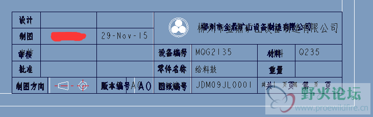

如图所示在新建多个页面的时候,标题栏的重叠了,请问怎么解决这种情况,在就是在新建多个页面,添加多个新模型时,标题栏怎么是空的,怎么没有自动生成设定的参数?

发表于 2015-11-29 18:46 | 显示全部楼层
个人意见,最好一个模型一个工程图,这样好管理。
至于标题栏怎么是空的,可能是你模型里缺少标题栏里设置的参数或值。

参数每个模型都有设定的,生成参数问题可能我没有描述清楚,是这样的第一个页面调出来的模型工程图里面是能够自动生成的,在新建页面的时候在调第二个模型的时候,在第二页面上出现图框重叠和无文字的情况

发表于 2015-12-1 19:30 | 显示全部楼层
那你把格式文件删除重新载入一次

发表于 2015-12-5 11:37 | 显示全部楼层

 楼主| 发表于 2015-12-5 13:38 | 显示全部楼层
能说下具体怎么操作吗?

发表于 2015-12-15 08:44 | 显示全部楼层
在工程图页面,右键单击,
点“页面设置”,重新选择图框(格式文件),
选定新的图框文件确认后,
在随后弹出的选项中要选“移除全部”。
