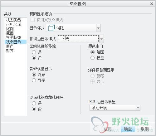

Creo2.0工程图投影为实体,不是线框,希望了解的朋友麻烦给出解决方法,如何让投影为正常的线框,谢谢。

在这里设置:

一劳永逸的作法是修改设置文件config.pro。

3楼你好,如何设置config.pro中的值呢?参数名、参数值具体是怎样?谢谢。
发表于 2016-8-25 15:37 | 显示全部楼层
工程图配置文件中添加: model_display_for_new_views no_hidden,本设置设置线框为消隐,即不显示隐藏线,当然也可以进行其他设置,如hidden_line线框显示隐藏线;我说的工程图配置文件不是config.pro,是工程图的配置文件,其后缀名为.dtl,你可以在打开工程图的状态下点-文件-准备-绘图属性-详细信息选项-更改,进入查找model_display_for_new_views,再修改参数,记得保存,下次新建工程图时投影就会是设置的类型,但是本次打开的工程图已经投影的视图不会马上更改,更新视图也没有用,但可以删除视图重新投影就会立刻生效成设置的。附带一句,如果工程图配置文件保存在自定义的文件夹,要想软件自动调用该工程图配置文件,请在config.pro中添加drawing_setup_file E:\creopeizhi\活动绘图.dtl(自己保存在电脑的绘图配置文件地址),如果不添加软件默认加载使用系统的工程图配置文件,这样保存的工程图配置文件其实没有使用到,添加之后可以省的每次查找工程图配置文件进行调用。
