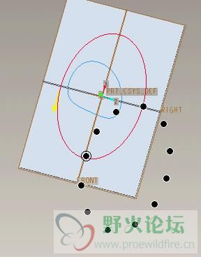

阵列---沿曲线阵列.我做出来的怎么就回偏了呢?不在原来的曲线上

阵列方向改一下!

阵列的起始点要在曲线的起始点
 楼主| 发表于 2008-10-18 08:26 | 显示全部楼层
谢了.是要在起始点上.

在起始占上可能还不行吧,还得先在曲线上做一个点,然后特征用这个点作参照,再组成组再阵列吧

做多些参照点
