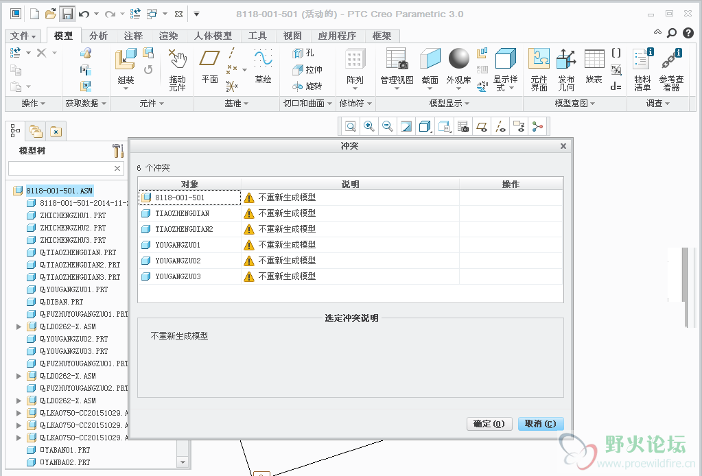

creo3.0,在装配图下,对装配图中的某几个零件进行了修改,重新定义草绘面、参考面,结束后,点击重新生产,三色灯显示黄色,在保存时提示“不重新生成模型”。
请教,是什么原因导致“不重新生产模型的”,这样是不是意味着我所做的修改没有重新生产呢?怎么才能让其恢复正常呢?

发表于 2015-11-27 17:40 | 显示全部楼层
很简单,有个特征参考了你修改过的零件, 找到它,再生一下!

发表于 2015-11-27 17:46 | 显示全部楼层
这种情况你可以直接点再生,Croe版本在保存文件的时候会有这个提示的  野火版就不会!

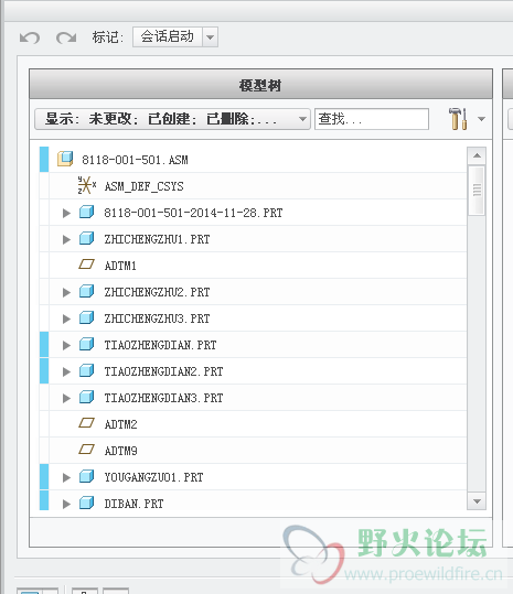

发表于 2015-11-29 17:54 | 显示全部楼层
把模型树全部展开,找到有问题的零件或特征,再修改试试

发表于 2015-11-30 09:15 | 显示全部楼层
应该是修改部分影响了参考对象~

发表于 2017-11-13 15:53 | 显示全部楼层
点开你所有的左侧有两个格子提示的零件,将其中参考了其他零件的参照删除,就可以解决这个问题

发表于 2021-7-8 11:52 | 显示全部楼层
设置config.pro 选项 regen_solid_before_save的值为yes
