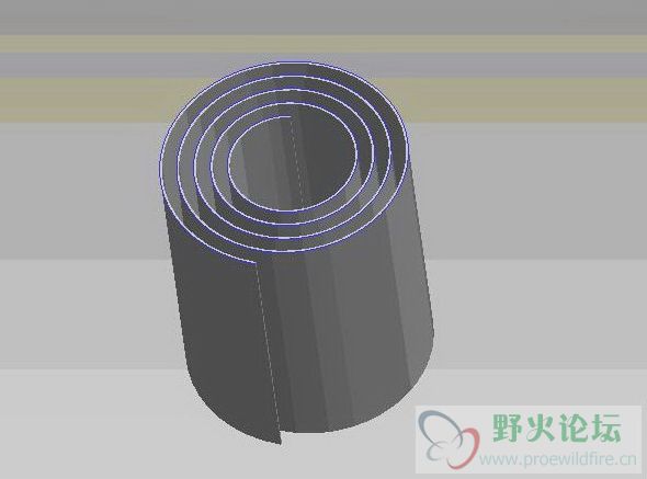

具体描述如附件图示,请各位大神指教,先谢了.

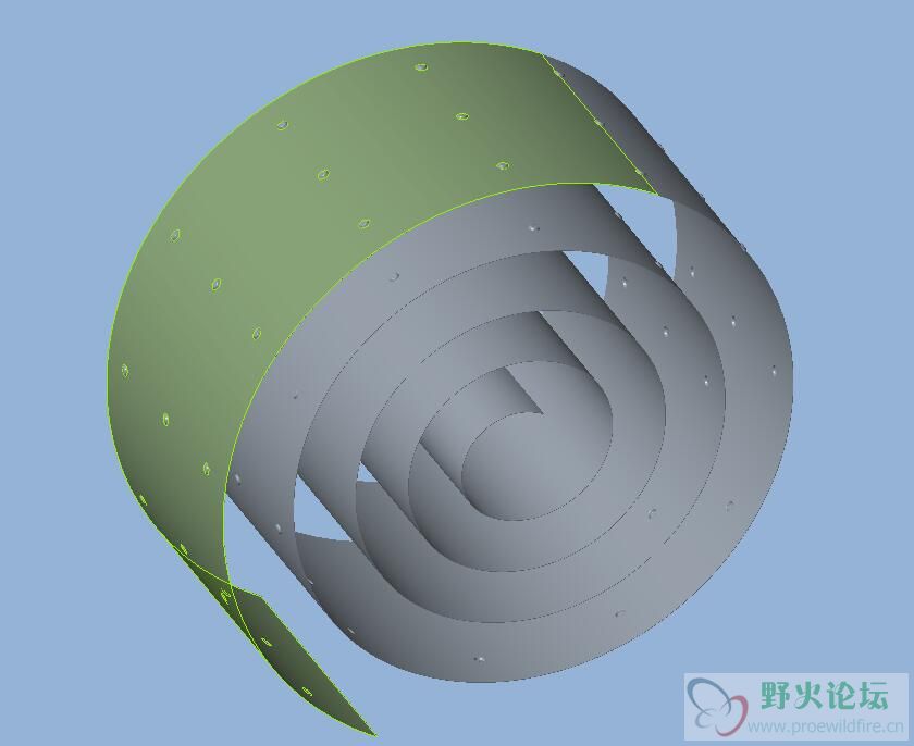

发表于 2015-11-27 16:54 | 显示全部楼层
这样似的?
 楼主| 发表于 2015-11-27 16:59 | 显示全部楼层
是的,

发表于 2015-11-27 17:02 | 显示全部楼层
步骤就是这样啊

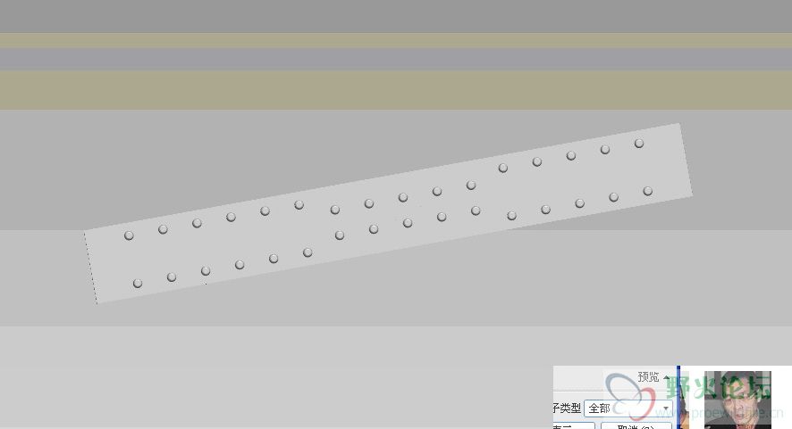

太大了发不了啊 ,   拉伸成螺旋状的壁,再展平,凸模,阵列,折回
 楼主| 发表于 2015-11-27 17:10 | 显示全部楼层
我展平,用模具压了凸包,折不回了.

发表于 2015-11-27 17:31 | 显示全部楼层
已发  我用creo3.0做的,不知道你能打开不,只有凸模比卷曲半径小很多的时候才能成功,别的办法我也想不出来了
