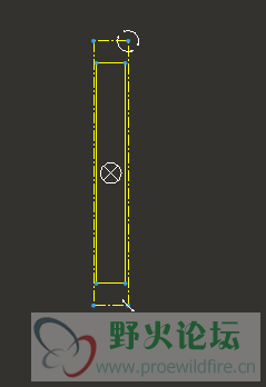

图中的图元我是在一个草绘里复制到另一个草绘界面来的 ,那么问题来了
如何才能快速有效的将此图元放到自己想要的地方。。。。列如约束基准 约束坐标 之类的

发表于 2015-11-26 21:02 | 显示全部楼层
右键点中间那个 X ,放到基准点上再移动

发表于 2015-11-27 08:25 | 显示全部楼层
楼上正解

发表于 2015-11-27 08:53 | 显示全部楼层
按住右键拖动可以改变基准位置

发表于 2015-11-27 09:10 | 显示全部楼层
