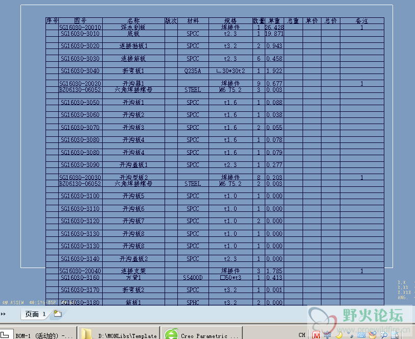

为什么我会有这么多空行,阶梯型序号关系式无法用,rpt_level  完全没用啊。跪求点破

模型参数里有空格!把空格删掉

你的重复区域做不太准确

楼上正解,只要一行就好

我是做材料清单,明显要多级嵌套的,不然第2层小组件,焊接件,如何列出来。但是当我的第一层是个零件时,下一层级就出现了空格,过滤的话又不全了,又要拼起来,太费事了

多级显示的序号,话说我的关系也没报错啊,我核对了一下,真没发现错误。想请高手看看
