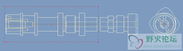

小弟遇到困难,还请坛中高手指点迷津。废话不说,直接上图

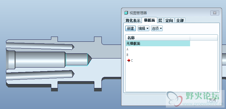

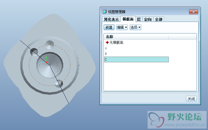

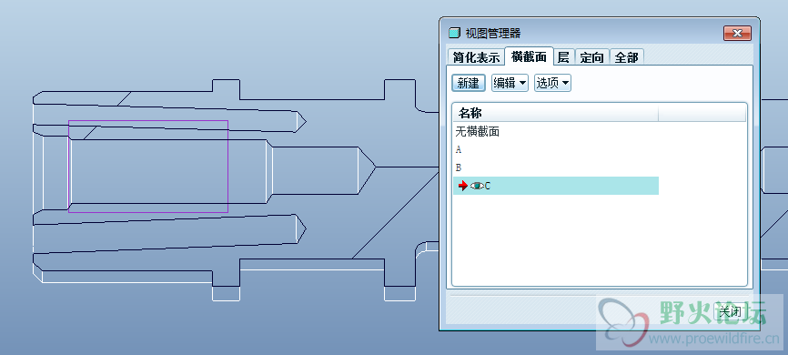

如图,今欲以C为截面创建旋转剖。在Part模式下,显示C截面创建成功。如下两图

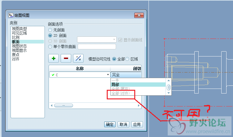

现欲以C为截面以右视图为基准,在主视图上创建旋转剖,如下图。
但是问题来了,全部(对齐)灰色显示,不可用,如下图。请高手教我,小弟谢过啦!

你先把其他视图删除掉,再试试
还有一种情况,第一个视图不能作为对齐剖面图,也就是爸爸级的视图,必须是第二次投影视图,儿子级视图。否则就会出现你这种情况。
全部展开功能,就相反了,只能是第一视图,命令才能激活

“还有一种情况,第一个视图不能作为对齐剖面图,也就是爸爸级的视图,必须是第二次投影视图,儿子级视图。否则就会出现你这种情况。”——
这是正解,谢谢。
