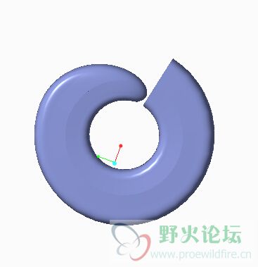

[求助] 曲面模型弯曲

发表于 2015-11-26 14:08 | 显示全部楼层
这样吗?
 楼主| 发表于 2015-11-28 19:02 | 显示全部楼层
嗯,谢谢了。就是这样的,现在解决了。
 楼主| 发表于 2015-11-29 20:38 | 显示全部楼层
先做成实体,环形弯曲之后,保存为曲面文件,再进行曲面处理就好了。
