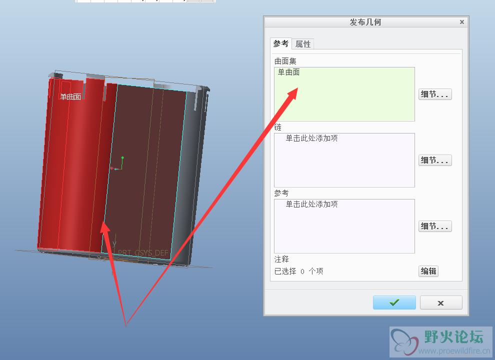

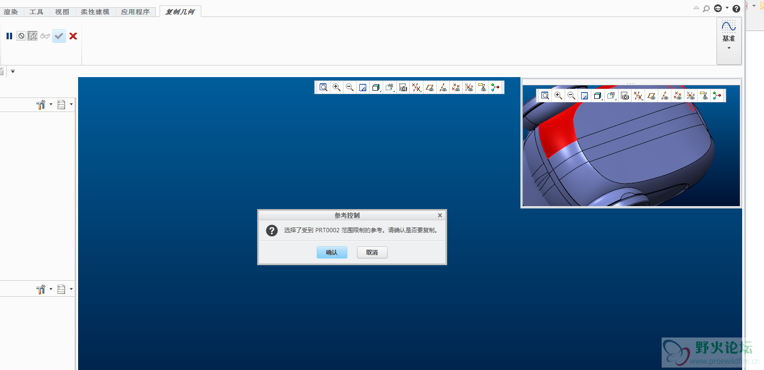

为什么选多个面时会出现这种情况
为什么选多个面时会出现这种情况

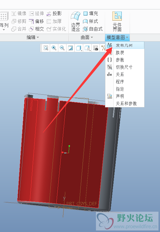

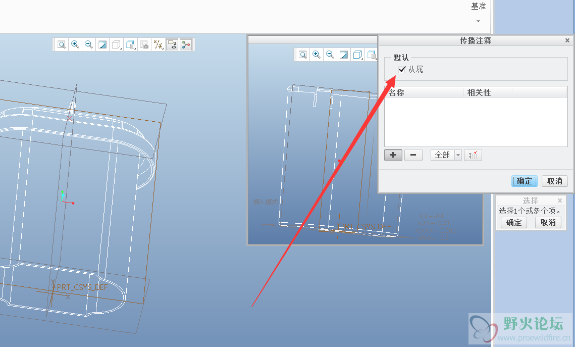

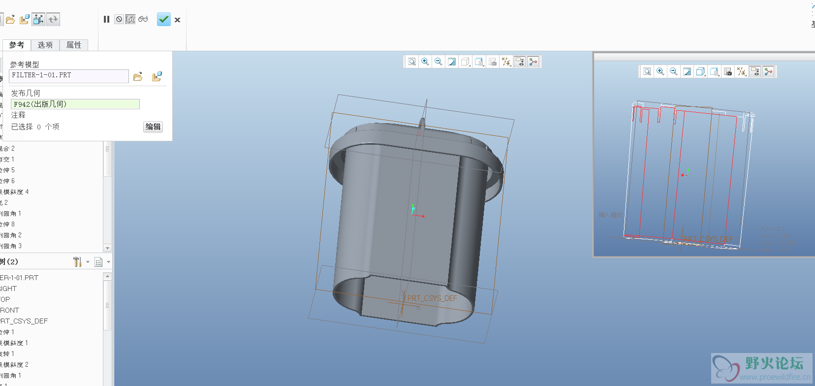

个人认为:要从外部复制几何,首先被复制零件发布几何,再从外部复制几何。如下图示:

选一个面会出问题么? 如果会出的话,说明在设置里设置了不允许复制外部参考。
