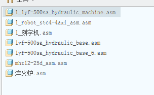

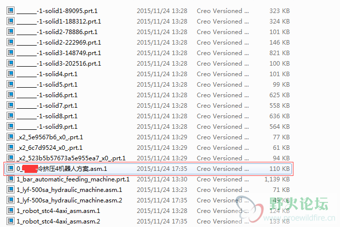

使用Creo M060 画的图,无法识别了怎么处理?
在工作目录里面可以看到,但是无法打开?
例:
但是Creo 3.0打开就看不到这个组件?
工作目录可以看到有这个图档
工作目录可以看到有这个图档
这个是用Creo3.0打开工作目录找不到了

 楼主| 发表于 2015-11-24 17:59 | 显示全部楼层
工作目录无错误,工作目录有中文

发表于 2015-11-25 08:59 | 显示全部楼层
转中间格式
 楼主| 发表于 2015-11-25 09:44 | 显示全部楼层
从creo里面直接看不到这个装配体,更不要说打开,无法打开当然也无法转中间格式了呀
热爱机械
345
398
发表于 2015-11-25 17:27 | 显示全部楼层
改一下名称试试吧。
240
313
发表于 2015-11-25 21:44 | 显示全部楼层
按住你的asm直接拖到软件里
62
发表于 2016-4-12 10:18 | 显示全部楼层
中文名字太长了。改短一点。
