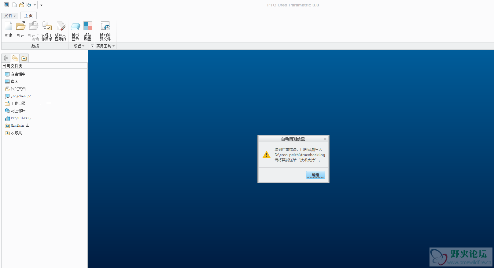

    不知道软件怎么了,以前偶尔会出现这种问题,现在每天使用会出现好多次这样的问题,就是说软件遇到严重的问题需要关闭,然后然后怎样怎样的,今天已经出现3次这种情况情况了,是哪里出现问题了!好影响工作啊!
348
433
 楼主| 发表于 2015-11-24 18:18 | 显示全部楼层
    软件又犯病了,真不知道要怎么处理!大家请看图!
软件出现问题!
软件出现问题!

个人感觉是显驱有问题,我的只要一更新显驱就会出问题

网上是说显驱的问题,只是我不不敢随便更新显驱,以前这种情况并不多,现在已经影响正常的工作了!
发表于 2015-11-29 11:02 | 显示全部楼层
你在config选项里面添加以下 config后再测试一下
添加项目: graphics  值:win32_gdi
添加后,重启电脑再看看情况如何

可是我的电脑是64位的,这样会有用吗?
发表于 2015-11-30 12:26 | 显示全部楼层
蝶飞 发表于 2015-11-30 10:22
可是我的电脑是64位的,这样会有用吗?
win32_gdi 32不代表操作系统位数的名称, 这是调用windows里面 gdi的值而已
