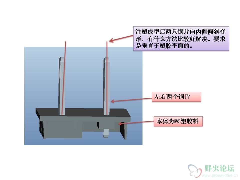

发表于 2015-11-24 11:58 | 显示全部楼层 |阅读模式
请教一下注塑成型后两只铜片向内侧倾斜变形,有什么方法比较好解决,如附图。谢谢!

发表于 2015-11-24 14:20 | 显示全部楼层
应该是两个铜片周围的料厚不均匀,导致收缩时变形。。看能不能更改3D使之料厚不要相差太多。。还有可以做一个定形夹具来防止变形严重。

发表于 2015-11-24 14:25 | 显示全部楼层
设计的时候能不能做成向外斜一度呢?求大神解答

 楼主| 发表于 2015-11-24 14:48 | 显示全部楼层
设计时只能是直的,斜的出不了模。

发表于 2015-11-24 16:12 | 显示全部楼层
这个主要是生产注塑工艺的调整,前模温度调底一点,保压冷时间加长。
否不行的话,出模后加定型夹具泡冷水中一分钟,可以解决

发表于 2015-11-24 16:20 | 显示全部楼层
请提供几个问题
1.注塑方式:立注还是卧注。
2.穴腔多少。
3.上传进胶口图片或产品图纸。
4.上传模具产品穴腔相片。
或许可以帮到你。

发表于 2015-11-24 20:57 | 显示全部楼层
加加强筋吧,先在一穴上试试
