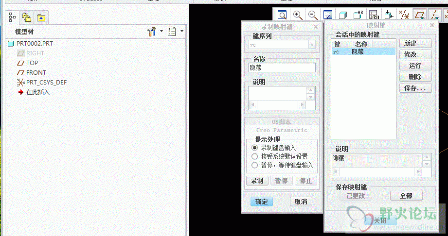

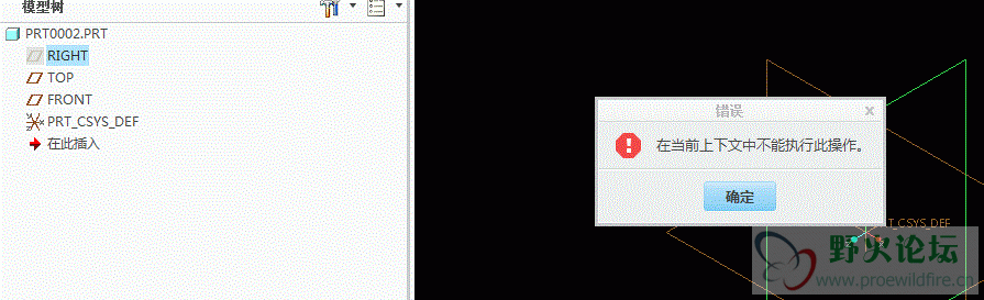

在快捷键设置中遇到这样的问题如下:我准备在零件下设置隐藏基准面、轴线、特征等的快捷键。按网上的教程操作,以“yc”两个键作为“隐藏”的快捷键,录制时点击基准面“right”隐藏,保存到配置文件之后,重新打开creo,在“零件”模式下,用刚建快捷键隐藏“right”基准面时成功,可是当我准备用这个快捷键隐藏“top”等其他面及特征是不成功,显示“在当前上下文中不能执行次操作”!各位i大神请问是怎么回事,该怎么解决啊?
以“yc”作为“隐藏”的快捷键

隐藏其他基准面显示的提示

 楼主| 发表于 2015-11-23 23:46 | 显示全部楼层
还有我试过了在“yc”前面加“$”时,点“确定”键无效

发表于 2015-11-24 09:15 | 显示全部楼层
加$的是上面F栏快捷键才行

发表于 2015-11-24 09:29 | 显示全部楼层
不能对模型书设快捷键,
应该设置这里

发表于 2015-11-24 14:24 | 显示全部楼层
五楼是正解

 楼主| 发表于 2015-11-25 22:25 | 显示全部楼层
马云 发表于 2015-11-24 09:29
不能对模型书设快捷键,
应该设置这里
可是这个按钮只是显示与否,而且按起按钮之后是所有基准面都不显示,还是没有隐藏啊!
