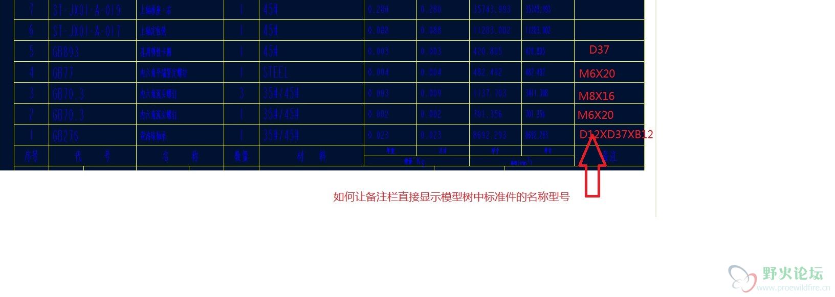

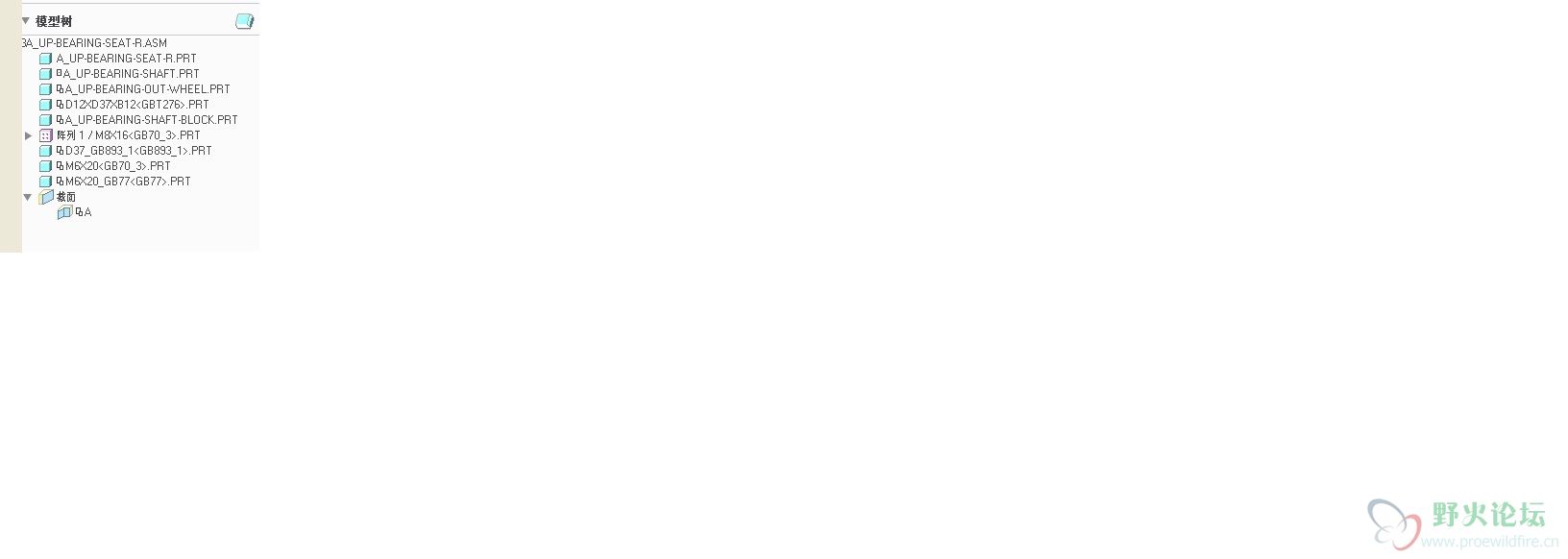

我们在做BOM明细表的时候,如何让明细表的备注栏直接显示我调用的族类零件的实例名
我的模型树是这样的
我的模型树是这样的
发表于 2015-11-23 20:19 | 显示全部楼层
重复区域有个 &fam.inst.name 参数你试下

 楼主| 发表于 2015-11-24 08:34 | 显示全部楼层
试了这个参数的,不得行呢~~
我还试过用关系式,关系式的话要报错,
fam.inst.name这个参数在族表中可以用,但是在BOM表中就没法读取了~~

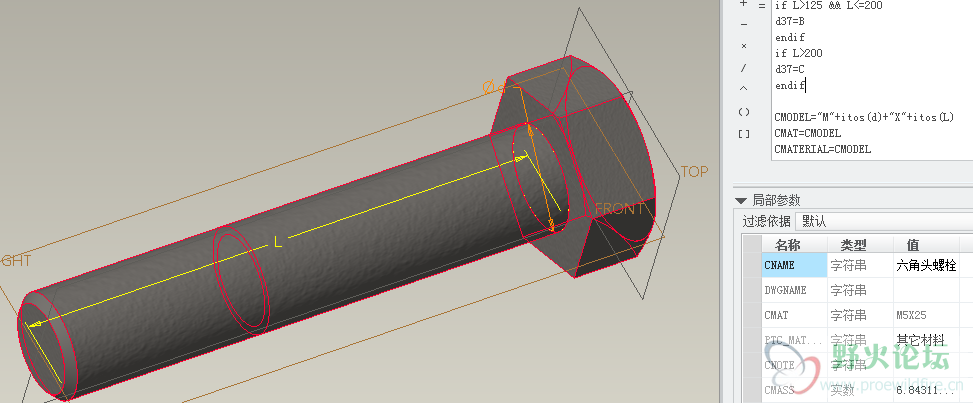

发表于 2016-1-22 21:03 | 显示全部楼层

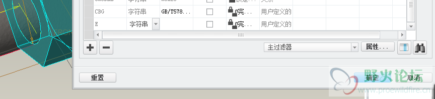

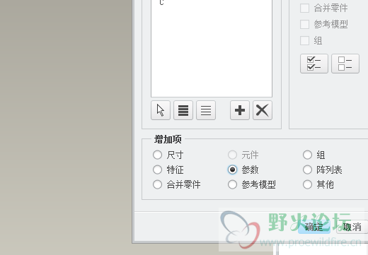

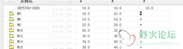

CMAT就是标准件族表规格,当然也可以成备注。还有一种方法,就是建立一个字符串参数,例如E,在族表里添加表列,在下方的添加项点先参数,跳到参数表格选E参数,然后在族表E列里输入你想输入的规格,E便成为你族表的规格,也就是你自定的备注。
第一种方法
第一种方法
设字符串E
设字符串E
在族表里增加表列就跳出此框
在族表里增加表列就跳出此框
加入参数E之后,就在E列加入规格或自己想填的信息
