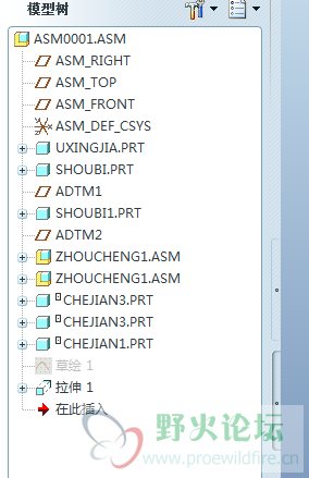

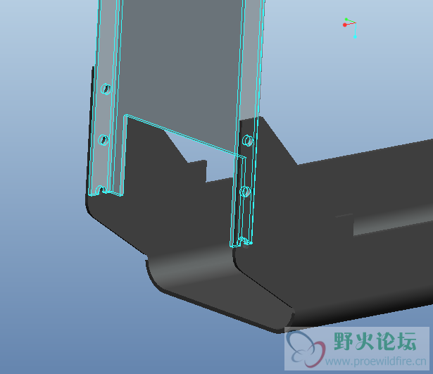

我在组件模式下,就是激活组件, 不激活零件的情况下,用拉伸切除开孔,为什么单独打开零件的时候没用孔位了?怎么做才可以一次性拉伸切除几个零件开孔位????我现在只能是每个零件激活打孔,然后再激活另一个打孔,很麻烦,求大神指教,谢谢了
我是用拉伸切除的方法直接开孔,不用孔命令,感觉孔命令有点麻烦
组件模式下开孔
组件模式下开孔
激活组件

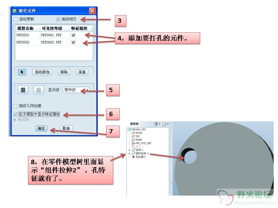

请查看一下5.0的做法
prt0002.prt.rar
67.11 KB, 下载次数: 8

发表于 2015-11-24 10:07 | 显示全部楼层
马云 发表于 2015-11-24 09:38
就算你在组件里孔显示了,单独打开零件还是没有显示的。还是一个个激活吧,用复制参照也很快的
这种组件操作会在单个零件模型树里面自动加入“组件拉伸”这个特征,打开单个零件一样有这个特征。
218
277
发表于 2015-11-24 11:05 | 显示全部楼层
刚刚试了,可以。谢谢大神教导。
