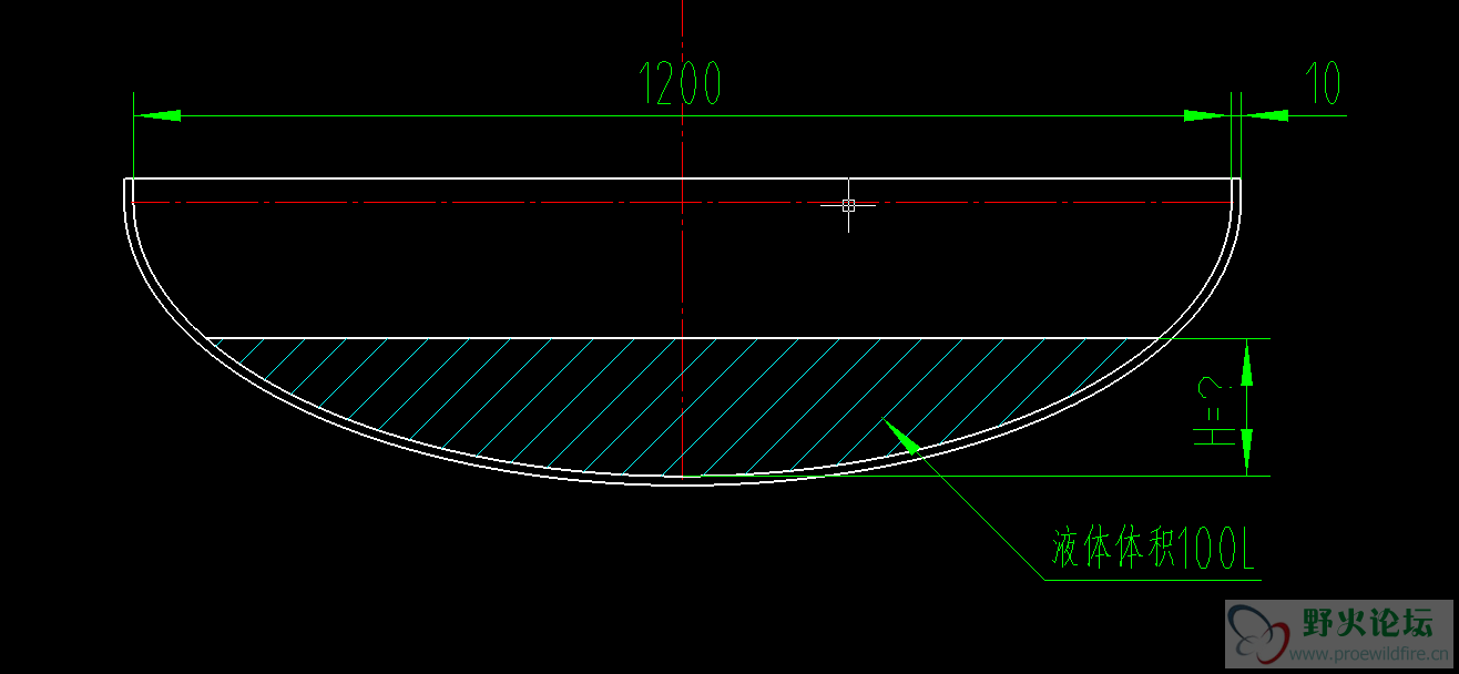

今天碰到一个客户,他要求在一个尺寸为XX的标准椭圆形封头里面存液XX升,那这个液面高度是多少呢?这个问题我觉得用积分的方式可以算出来,但是因为时间长了,积分怎么积都忘了,也是请教下各位,遇到这种情况应该如何计算?因为客户着急,所以我就做了一个封头实体在那一点一点的切除,最后剩余体积与客户要求大概一致时就完事了。我这举了一个例子,例子在图片中,希望大家可以用PROE帮助我下!

图片在这,上个楼层发不了图

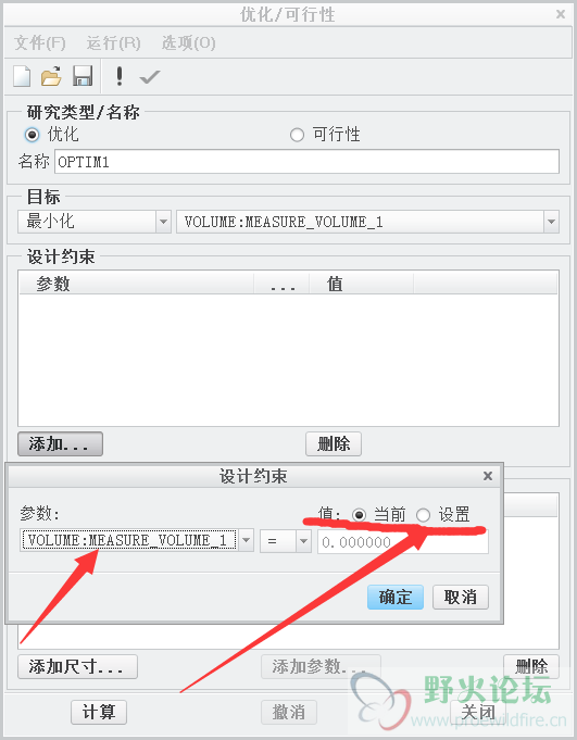

1.将外壳做成曲面,里部液体为实体,测量里部液体体积并保存为特征。
2.点分析---点可行性分析----点设计约束,选择刚保存的特征-设置你要的体积,
3.点设计变量,点先液体实体的高度为变量,
4.分析,就可以得出你想要的数据。

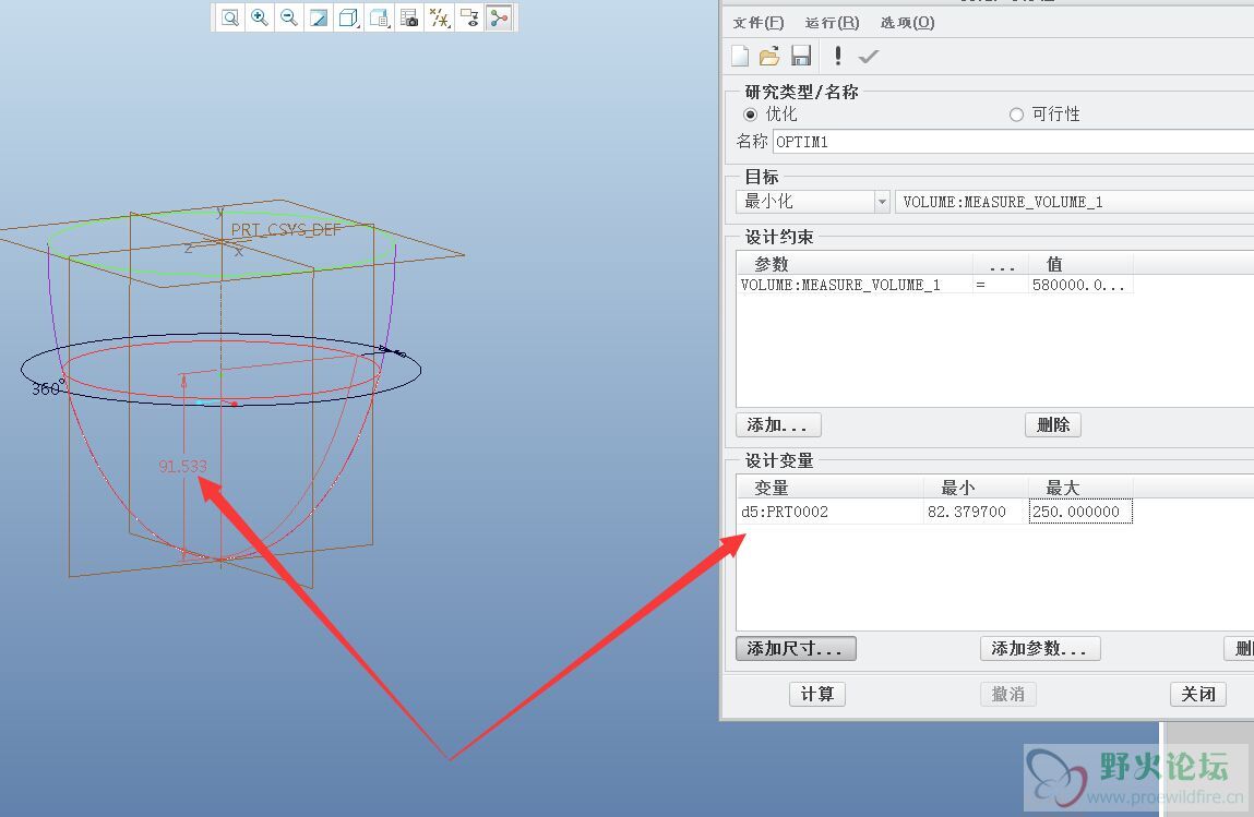

继续求助:根据回复我也做出了这个优化目标收敛图,但还存在两个疑问:1.我做出来的图形有两种状态,一种是一条直线,另一种是呈一个递减函数的图线,我做不出你截图的那种形状的曲线是为什么。2.做出这张图形以后如何得到我需要的XX高度液面对应的体积?横坐标的迭代数是什么意思?

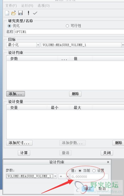

1.直线说明你设计约束的量你没有设置变量,看图1
2.递减是说明你原体积大过设定值。

你好,如你所说:封头做成曲面,液体做成实体,然后测量实体体积保存为特征,然后执行可行性分析,添加设计约束。因为我要得到200L液体,所以我选择了20000(单位cm3)如图1。
接着添加设计变量,选择如图2的尺寸为设计变量,
然后执行计算,最后得到了如图3的图形,请问我的操作哪里有问题,我顺手把.prt也上传下,版本proe5.0 能打开不?
