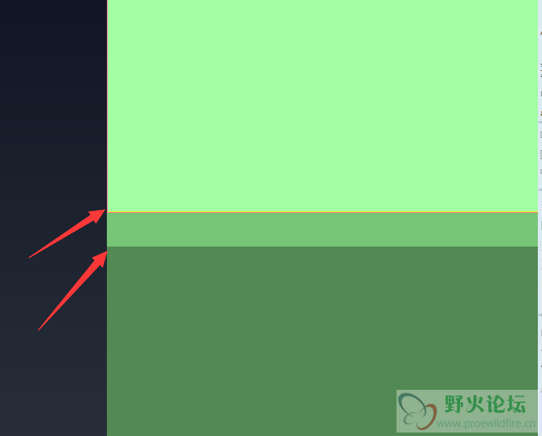

1和2两个零件的内孔壁直径大小一样  也没有斜度 为什么成组件后会有一圈明显的痕迹呢??   初学proe  希望老师们看看什么原因 谢谢你们!

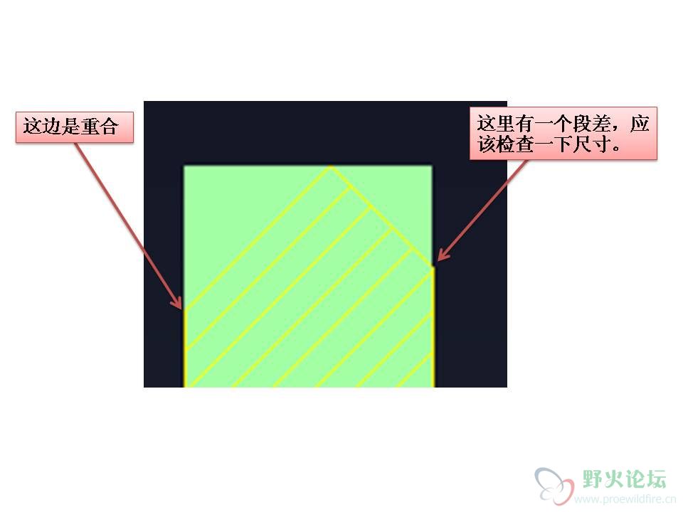

把两个元件做成不一样的颜色,再做一个剖面比较能看清两者是否重合,象这种比较明显的痕迹可能是尺寸有差异。

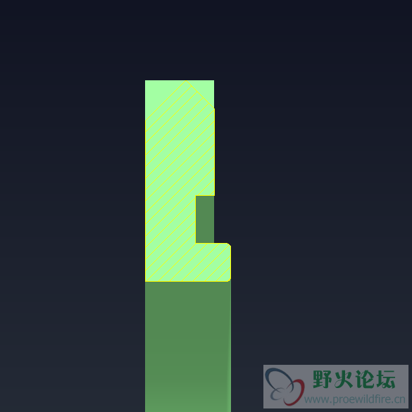

把两个元件做成不一样的颜色,再做一个剖面比较能看清两者是否重合,象这种比较明显的痕迹可能是尺寸有差异 ...
我把剖面无限放大后  就出现了这种情况

发表于 2015-11-23 10:49 | 显示全部楼层
看起来有一点段差
