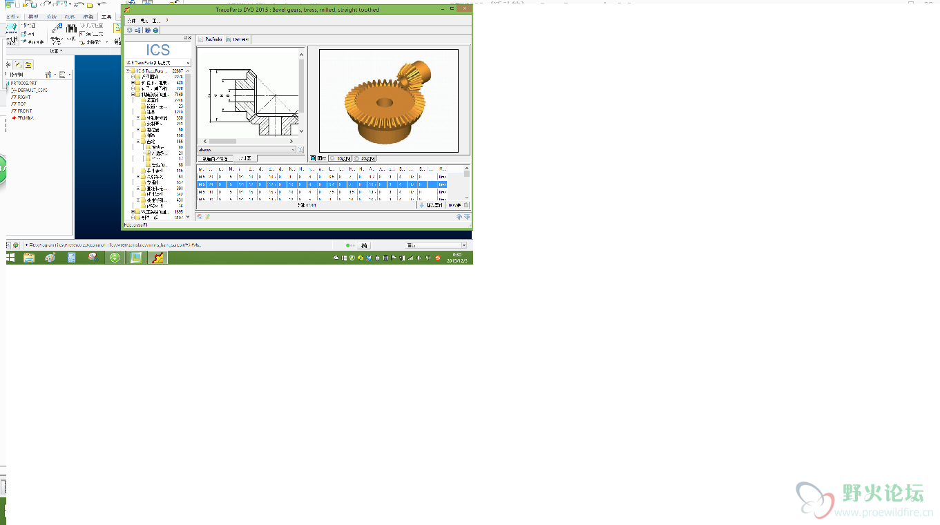

顺便求助一下TRACEPARTS中的零件怎么导入CAD中,怎么弄都不行,求大神指导一下,都快被它逼疯了

在零件模块与装配模块都可以,点击工具栏就可以出来对话框,选择你需要的图形后点击插入,再点击BOM表。完成后选择你插入的这个文件直接打开就可以了。
