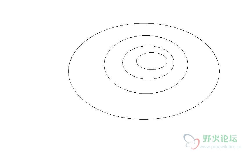

做了一个IBL文件,用空间点描述了上百个环状曲线,大环套小环。做零件时曲线引入。上百条曲线同时选中再边界混合成曲面。但这个曲面在以后的操作中老有问题。比如在另一平面作草绘拉伸到这个曲面,软件不认。但这个曲面可加厚,但脱壳后感觉曲面不对,且轨迹筋也不让做。
我琢磨拉伸到这个边界混合的曲面就是问题的根源。但不知问题出在哪?请高手解答

不过每根环状曲线都是空间的,不在一个平面。还能用变截面吗?我明天上班试试。
 楼主| 发表于 2015-11-22 14:01 | 显示全部楼层
图片发个一个大概像的

变截面不行,刚试了。每条环形封闭曲线是空间曲线。
有高手指点嘛?
