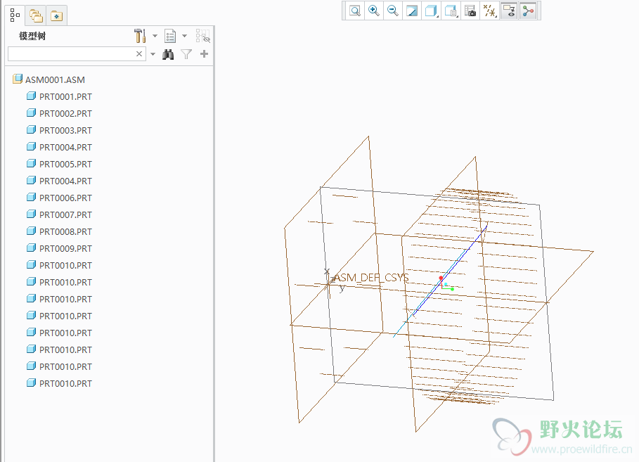

昨天画好的一个装配体,今天打开时发现,零件都不显示了,只显示一些轴特征、坐标特征等等,如图1,请问大家应该如何解决?是何原因?(把在此插入向上拖动,再向下拖动,零件就会被刷新出来,究竟是什么原因?)

检查一下你电脑的显卡
发表于 2015-11-22 20:46 | 显示全部楼层
重新生成或者缩放一下试试

你这都算好吧,我公司那电脑用着用着整个版面都是各种超级马赛克,重启软件应该可以了。

把特证显示出来看看。
发表于 2016-9-13 08:54 | 显示全部楼层
调整下模型显示精度
