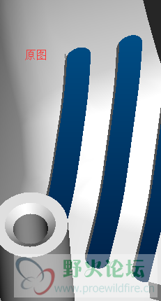

[求助] 这种周边多面的孔怎么填上,两头是不规则倒圆
67
320
523
发表于 2015-11-21 22:04 | 显示全部楼层 |阅读模式

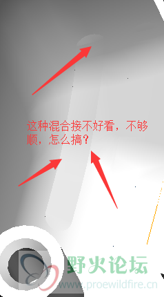

如何填孔接顺,混合做的面不怎么好

发表于 2015-11-22 08:29 | 显示全部楼层
把不顺的地方切掉,用边界曲面相切补起来。

 楼主| 发表于 2015-11-22 15:21 | 显示全部楼层
chenbr1988 发表于 2015-11-21 23:43
复制 粘贴 不能搞定?
不能

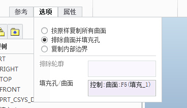

发表于 2015-11-22 16:25 | 显示全部楼层
复制,粘贴,选项里面,排除曲面并填充孔试试,不然就上prt
回复 0 1

发表于 2015-11-23 09:42 | 显示全部楼层
222.prt.zip (161.22 KB, 下载次数: 4)
QQ截图20151123093537.zip (162.39 KB, 下载次数: 2)
思路:造型构造线,然后用边界混合,做槽中间的面,然后用剪切把槽两端做成4边面,然后再边界混合,

 楼主| 发表于 2015-11-23 10:14 | 显示全部楼层
你这种一步到位就可以了,还有那么多步
