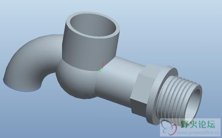

[求助] 求助大神给水龙头话螺纹。。。。

我用的是PROE5.0绿色版的,打开,右上角提示是【不能检索】是不是版本的问题呢。。
我只是做论文画图,平时不用他,所以不想装CREO,好大的啊。。。。

用修饰螺纹就可以呀。我也小白但我知道

顺带说一下,修饰螺纹画的螺纹不显示,最后绘图才会显示
我只是做论文画图, ...
版本问题,我用PROE5.0 M060版本的

看来得安装大家活了。。。。

不行就用螺旋扫描呗

是这样么

PRT传上来一个,请看一下是不是你想要的。

螺纹标准画法,插入修饰螺纹,只是在外观上不显示
