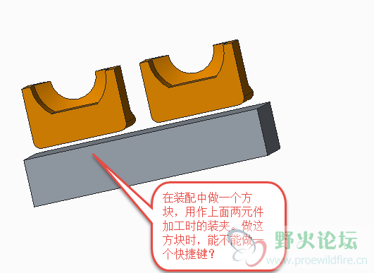

请教大家一个问题,A和B想一起加工,下面需要制作一个装夹用的方块。制作这个方块时,能不能做一个快捷键?

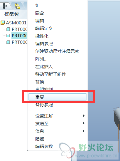

阵列,如果是装在相同参照上有个叫重复的命令,相当方便。

我主要是做下面的方块
