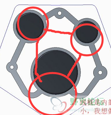

我想问下,我这样设计合理不,按键容易按动吗?
空间就线框那个范围
还有连接的是1*0.5的厚度

看按键的行程,如果是锅仔片,行程0.3mm左右的,中间大的按键应该OK.
上面两个小的按键悬臂太短,无变形的空间,肯定不好按.

把连接的胶做薄细一些,但有保证能走胶,应没有问题

你能不能在我发的图片上随便画画
