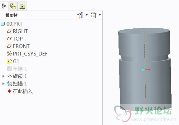

这是一个老题目,但我在creo2.0中做不出来切槽高度按曲线变化的效果,不知什么原因,请朋友们帮我看看问题出在什么地方,谢谢!

点可变截面
473
663
发表于 2015-11-21 14:17 | 显示全部楼层
你现在的是恒定截面。

可变截面

谢谢上面的两位,谢谢!

槽凸轮类零件其实用平面实体切减完后再进行环形折弯也不错的。
只要自己尽心尽力就算啦。

这也是一种方法
