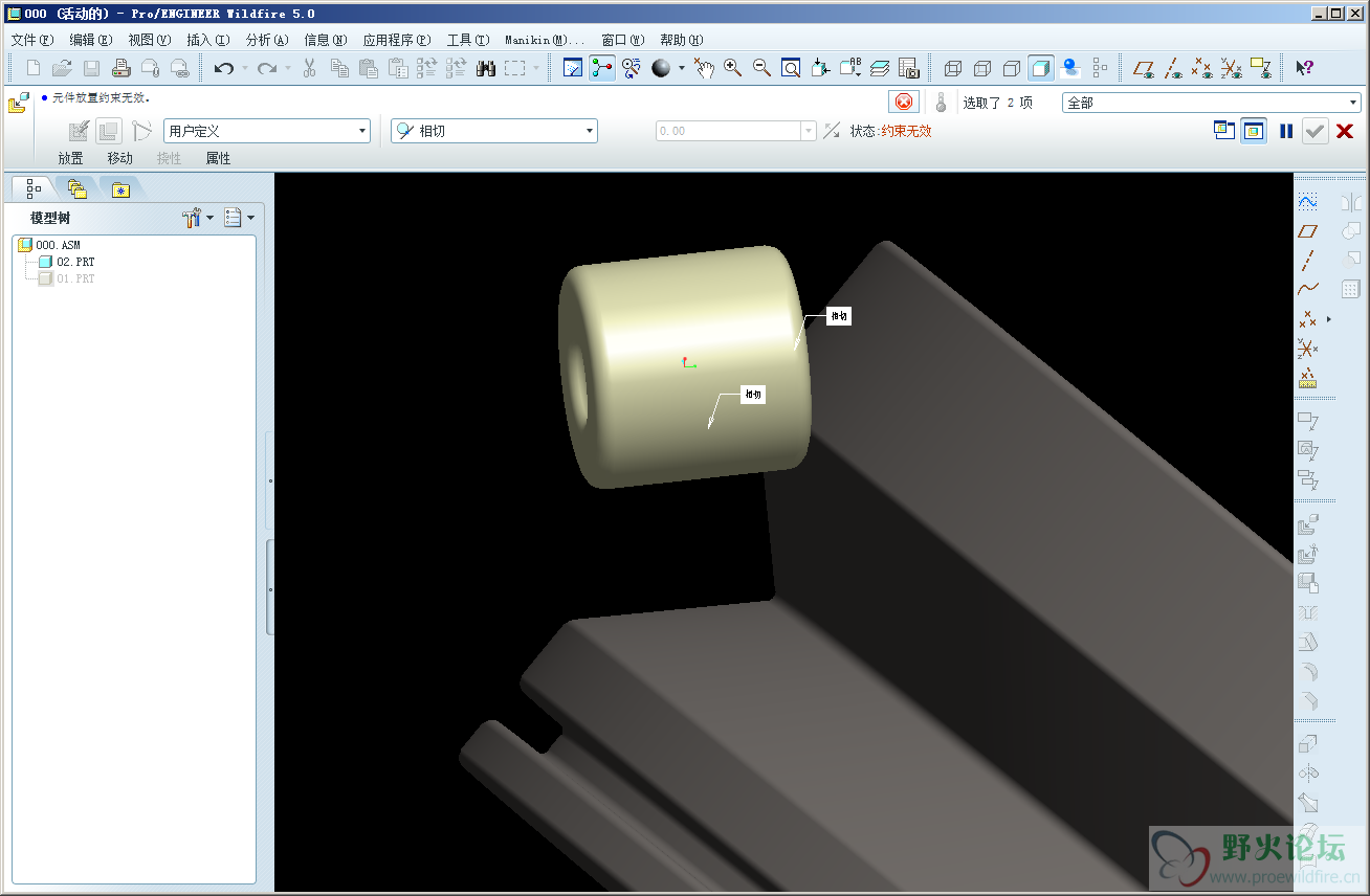

发表于 2015-11-21 11:34 | 显示全部楼层 |阅读模式
如题
使滚子端面和圆柱面与滚道相切,滚道夹角45度

发表于 2015-11-21 15:17 | 显示全部楼层
加2条轴不行吗?

发表于 2015-11-21 19:00 | 显示全部楼层
上part看看。

发表于 2015-11-21 20:41 | 显示全部楼层
点外圆再点面就会相切
发表于 2015-11-27 14:33 | 显示全部楼层
描述不清楚

发表于 2015-12-20 08:54 | 显示全部楼层
理解实际应用中的情景,
就好装配了。
滚子圆柱面与滚道相切,
滚子端面与滚道另一个面配合,
打开基准面显示,
滚子过轴线的一个基准面与滚道端面对齐并偏移一定的距离。
其余的可以阵列。
