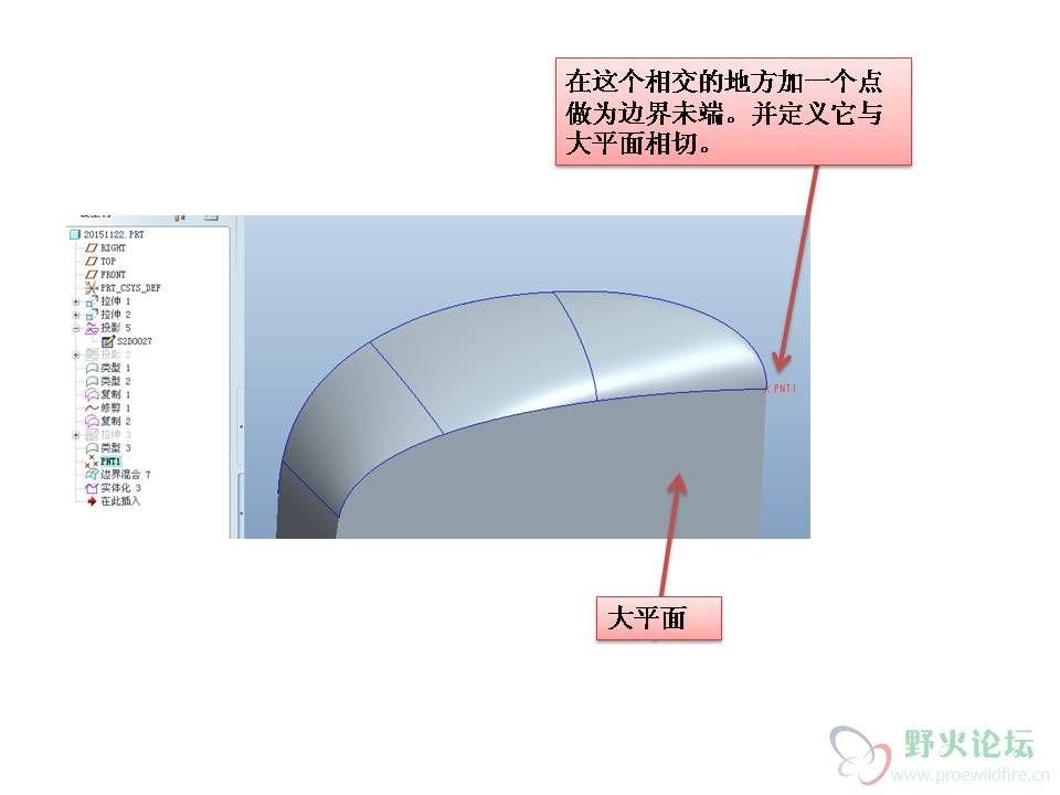

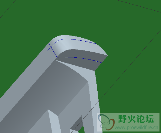

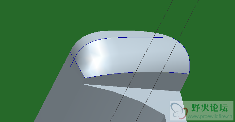

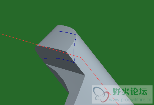

请问各位大哥,我要在这个实体尖角处做一个圆弧面,倒圆角做不出来只能用面做。现投影了四条线但是做出来的边界不想切,请问怎么做到相切?
投影线
投影线
投影线
投影线
实体化
实体化
444
638

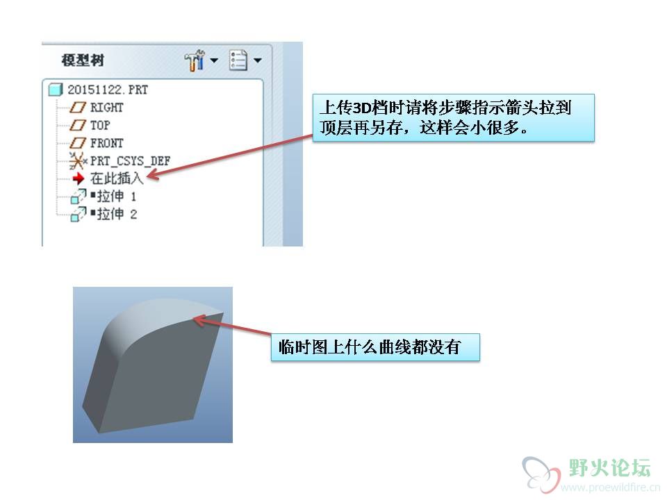

 楼主| 发表于 2015-11-22 09:53 | 显示全部楼层
quanjiali 发表于 2015-11-21 22:57
传上去了了,麻烦看下
昨晚的文件太大,传不了。临时做了一个相同的尖角,求指导

发表于 2015-11-22 10:18 | 显示全部楼层
请把有问题的档案传上来和大家一起讨论一下。

发表于 2015-11-22 15:16 | 显示全部楼层
在形成尖角的地方加一个点定义相切。
11.prt.rar
154.31 KB, 下载次数: 2
 楼主| 发表于 2015-11-24 12:39 | 显示全部楼层
HWQ868 发表于 2015-11-22 15:16
在形成尖角的地方加一个点定义相切。
非常感谢,谢谢
