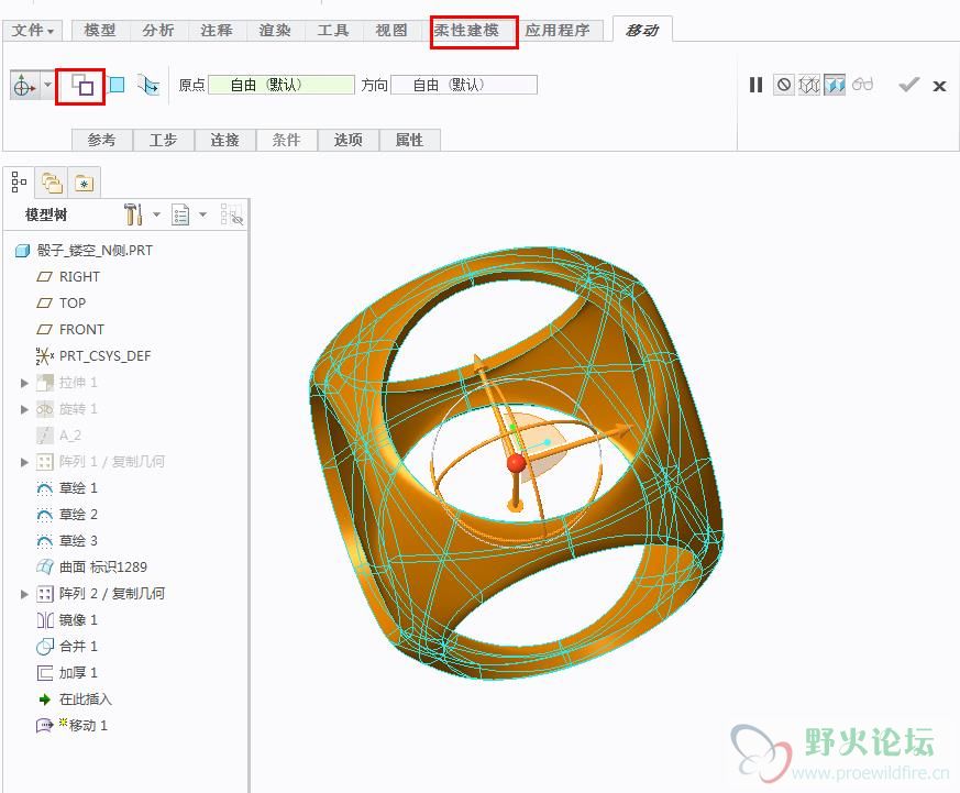

如题,如图,求教啊

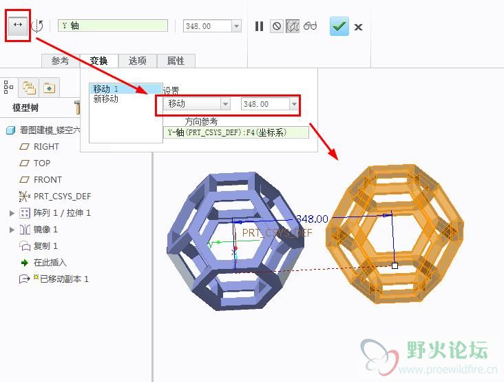

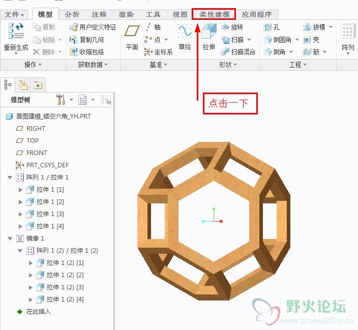

发表于 2015-11-20 21:00 | 显示全部楼层

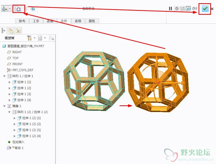

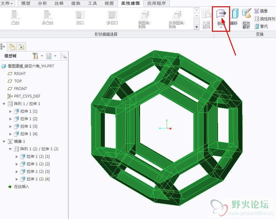

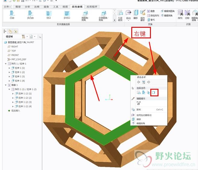

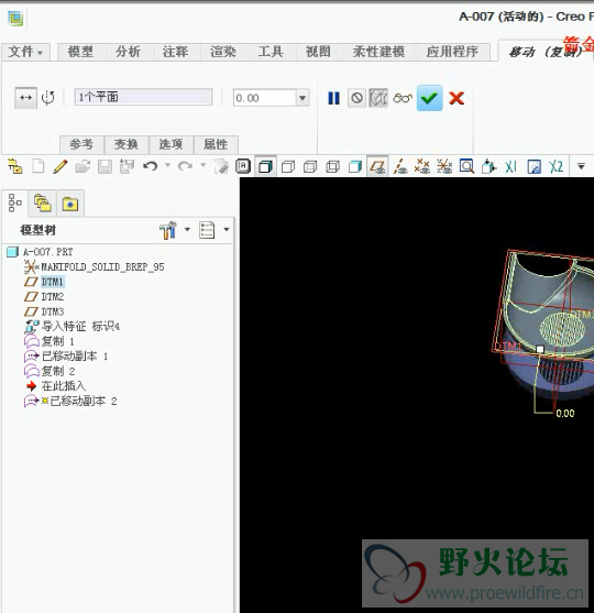

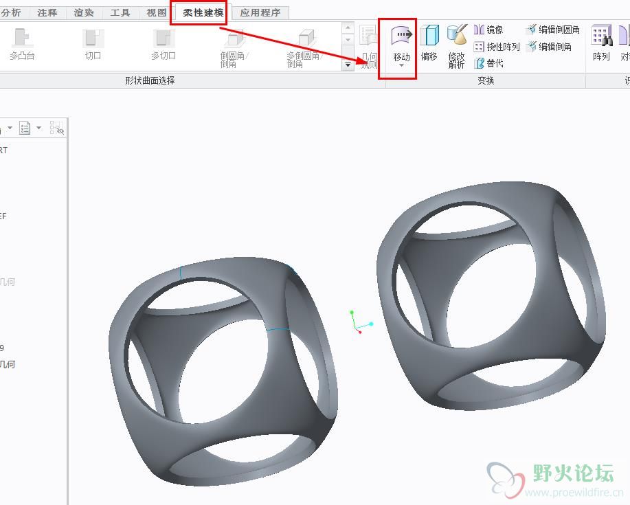

360截图20151120205238096.jpg 360截图20151120205331989.jpg 360截图20151120205502790.jpg 360截图20151120205539742.jpg

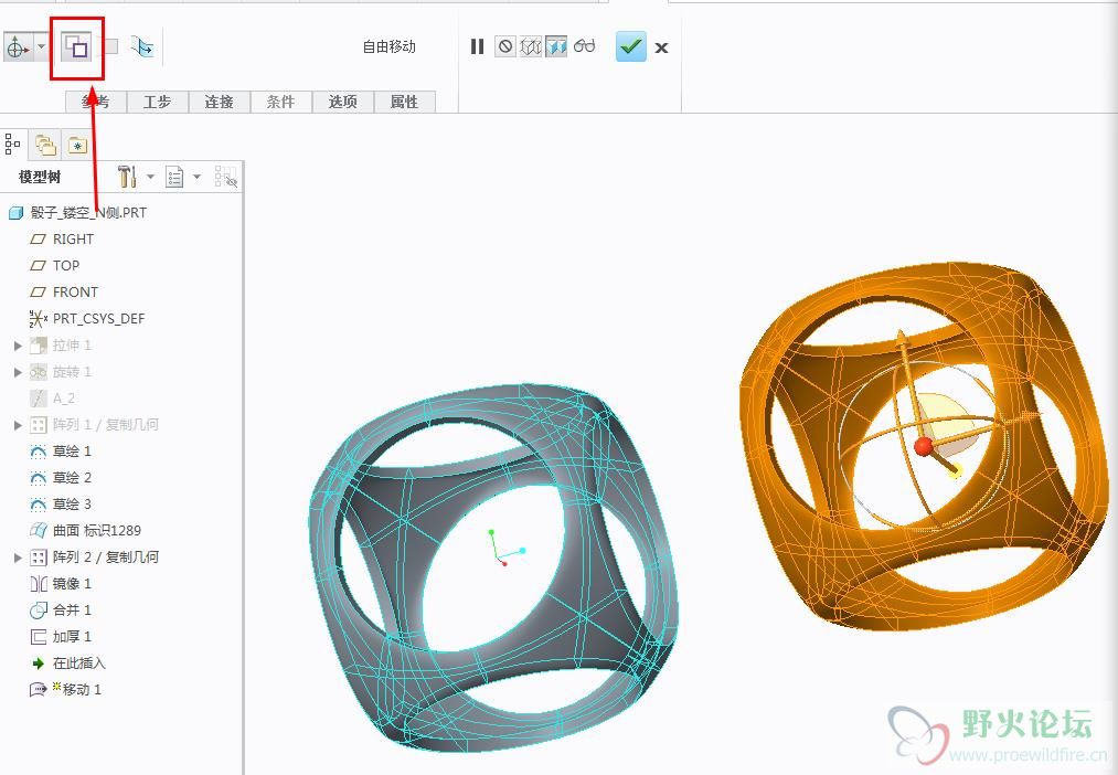

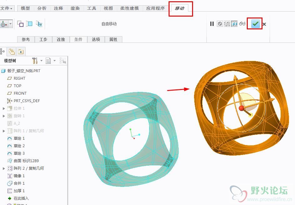

发表于 2015-11-20 21:14 | 显示全部楼层
不知道 能不能 看明白?
360截图20151120210116140.jpg 360截图20151120210406960.jpg 360截图20151120210457278.jpg 360截图20151120210707514.jpg 360截图20151120210726852.jpg

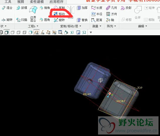

 楼主| 发表于 2015-11-20 21:20 | 显示全部楼层
看的教程里好像不是在柔性建模里面的复制移动,呢个命令在模具分模里很常用,不知大侠能否解决?

我也不清楚,点完那个移动命令之后出现的是这个界面

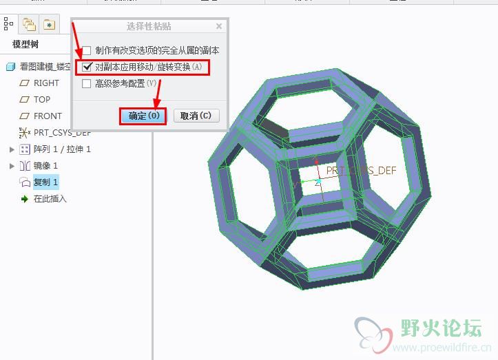

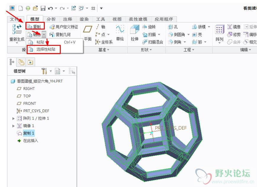

发表于 2015-11-20 21:52 | 显示全部楼层

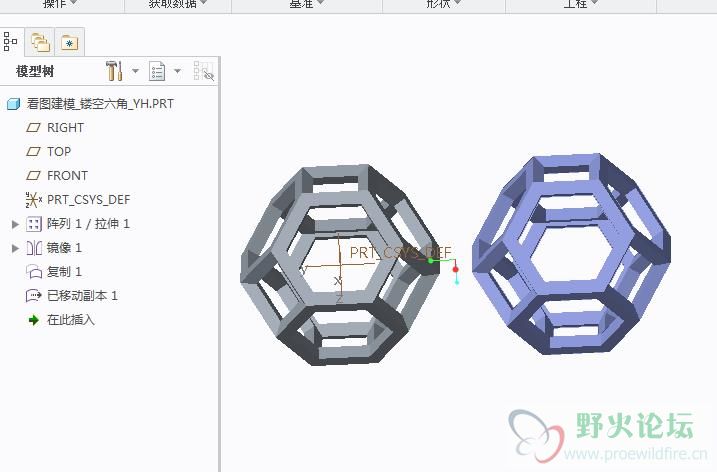

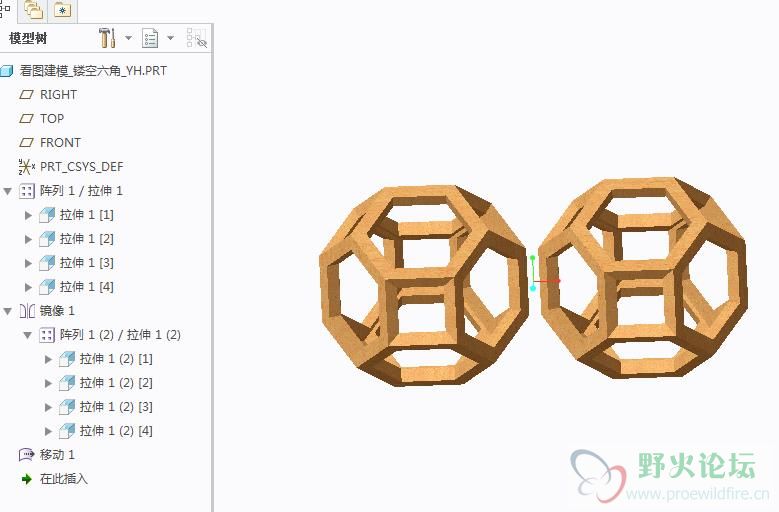

复制 选择性粘贴
360截图20151120214055275.jpg 360截图20151120214152170.jpg 360截图20151120214421829.jpg 360截图20151120214434914.jpg
168
208
 楼主| 发表于 2015-11-20 21:54 | 显示全部楼层
我去,这样的啊!!!谢谢!
