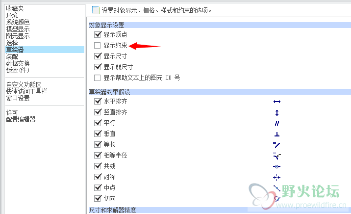

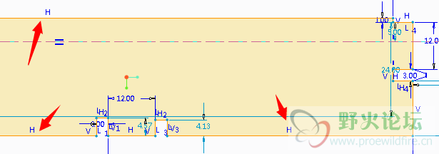

如题,Cero默认情况下出现约束字母,请大家教下怎么进行约束去除,每次改动图纸很麻烦。大家截个图最好了,谢谢!

删除不好吧,而且只能解决出现之后的事。我刚自己试了下解决了。

如图所示,去掉勾选即可。

发表于 2015-11-20 16:01 | 显示全部楼层
你不是要去除约束,你是要让约束不显示吧。

 楼主| 发表于 2015-11-20 16:19 | 显示全部楼层
这个要区别吗?总之就是我再画线条的时候别又出现V、H等字母跟之前画的距离等长的就行。

发表于 2015-11-21 10:03 | 显示全部楼层
草绘时两次单击右键,就会取消约束。

发表于 2015-11-21 10:39 | 显示全部楼层
815341802 发表于 2015-11-21 10:03
草绘时两次单击右键,就会取消约束。
我试了下,好像不行耶,你是怎么做的?
