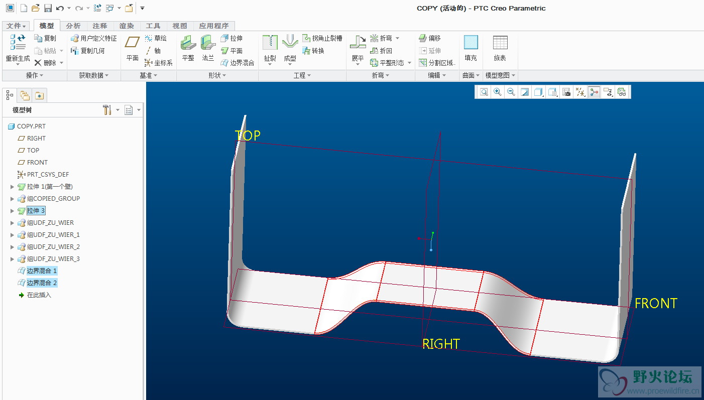

发表于 2015-11-20 14:23 | 显示全部楼层 |阅读模式
    求大神帮忙看图,图中三块想要通过合并壁的方式合并起来,但是合并壁这个命令总是用不好!请大神指点!

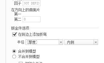

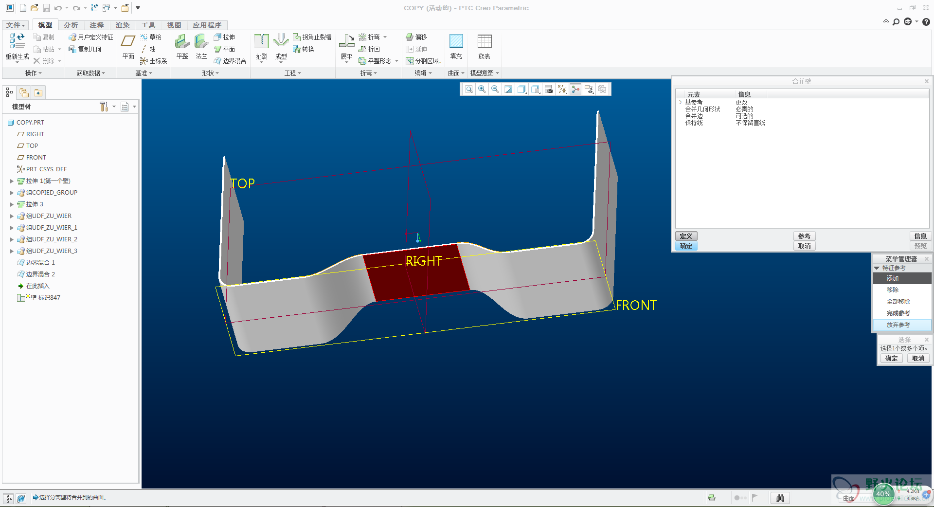

 楼主| 发表于 2015-11-20 14:29 | 显示全部楼层
基参考面是可以选择的,如图1所示但是接下来的合并几何形状怎么都点选不了!如图2
图1
图1
图2
图2

发表于 2015-11-20 15:09 | 显示全部楼层
驱动面要在同一侧才能合并,线框模式下绿色面是驱动面

 楼主| 发表于 2015-11-20 15:11 | 显示全部楼层
是啊!我是在下表面选择的!而且有调成线框模式,有看到绿色和白色的线!

发表于 2015-11-20 16:18 | 显示全部楼层
这个我之前也遇上过,跟面的方向有关系,草灰的时候方向选的不好都不行,具体也没总结出啥规律,变换不同的方向多试试

发表于 2015-11-21 13:43 | 显示全部楼层
看看你的边界混合是不是已经合并了,如果是当然不能再合并一次。

 楼主| 发表于 2015-11-23 09:30 | 显示全部楼层
奥,是呢!正是呢!非常感谢!
