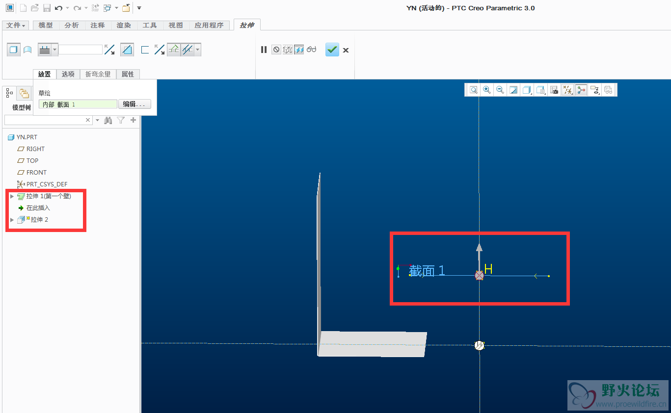

   本人以前绘图都是使用零件实体的现在在用钣金绘图,请问下为什么在钣金绘图中,第一次使用拉伸命令就可以拉伸成壁,而第二次再使用拉伸命令就不能拉伸成壁了!大家如果觉得不太好理解可以看图!

不要-移除材料

 楼主| 发表于 2015-11-20 11:35 | 显示全部楼层
额额,大恩人啊!困扰了我好多天的问题,非常感谢您帮我解决,真是开心!
