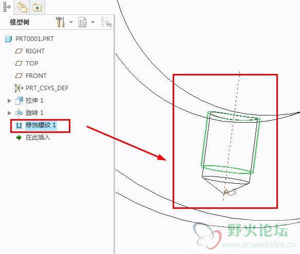

 楼主| 发表于 2015-11-19 20:43 | 显示全部楼层
我需要的是螺纹孔可以吗?
72
96
换成螺纹孔可行吗?

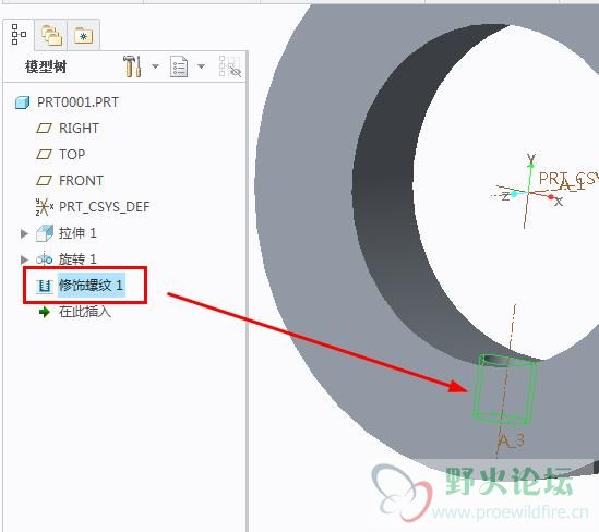

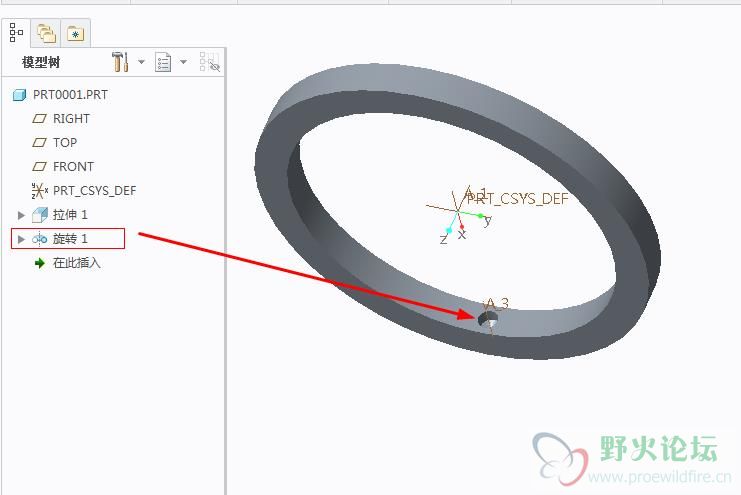

发表于 2015-11-19 20:58 | 显示全部楼层
其中的 一个方法,,,
567
788
发表于 2015-11-20 09:52 | 显示全部楼层
直接孔命令更简单
