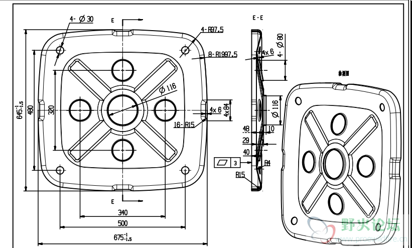

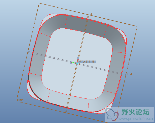

我用扫描功能,因为内外边缘的宽度不一样,圆角地方比最宽的地方宽度要长,所以建模出来就会在圆角的地方多出一块或者少一块,怎么办。。
 楼主| 发表于 2015-11-19 14:24 | 显示全部楼层
就是这样
 楼主| 发表于 2015-11-19 14:42 | 显示全部楼层
虽然没人回答但是谢谢各位了,我用混合的切口给切除了,效果也是一样的

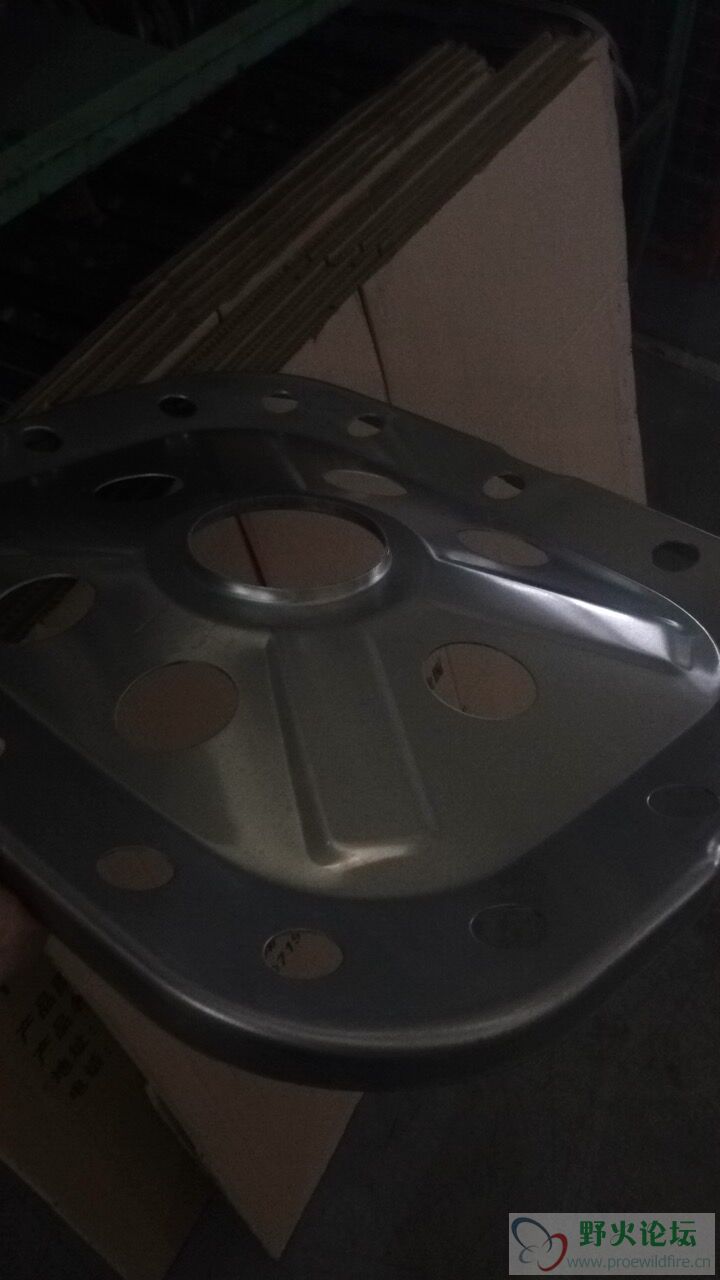

发表于 2015-11-19 15:06 | 显示全部楼层
这是钣金,用钣金模块建模更容易
 楼主| 发表于 2015-11-19 15:14 | 显示全部楼层
马云 发表于 2015-11-19 15:06
这是钣金,用钣金模块建模更容易
恩我知道是钣金 但是钣金我确实太菜了 我就先做个凸模 然后冲压再倒角
697
850
发表于 2015-11-20 09:17 | 显示全部楼层
你要用PROE 画出来,实体,在直接用实体可以切出个凸模。
