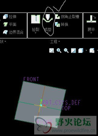

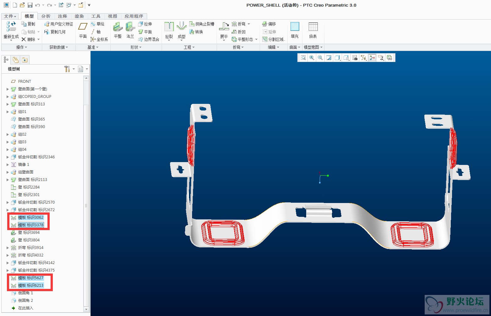

    在论坛里找到了个大神画的钣金件,但是原帖没有收藏找不到了,请大家帮我看下,红色圈出的位置是凹模吗?这个命令怎么使用啊?我研究了很久都没有弄好!

冲压成型,右键可以打开查看冲头.
creo开始这种冲型支持草绘操作.不用这么麻烦.
1609
1952
发表于 2015-11-19 13:22 | 显示全部楼层
凸模
建一个凸模,在装配到要冲模的地方。

 楼主| 发表于 2015-11-19 13:43 | 显示全部楼层
qwerabcd 发表于 2015-11-19 13:22
凸模
建一个凸模,在装配到要冲模的地方。
凸模我这知道,自己也装配成功了!这个是凹模呢!就怎么也装配不好!
1609
1952
发表于 2015-11-19 14:07 | 显示全部楼层
上传prt。
