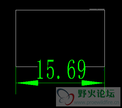

对于尺寸较多的工程图,标注会和线条混在一起,看不清标注后面的公差,CAXA里标注能够覆盖线条,见下图。creo工程图标注如何设置覆盖掉后面的线条?
CAXA 标注
CAXA 标注

最好不要覆盖线条,把字放小一点不就好了吗。

把线条隐藏

尺寸可以挪外面看看

可以挪一挪的,但是有时总是效果不理想。但是想CAXA那样到时也有缺点,有时覆盖线条效果也不好,我就是想看看creo有没有这样类似的方法。
