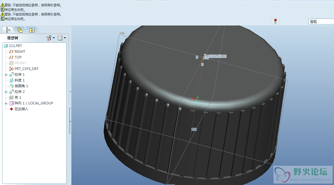

请问该如何操作?
出错的样子
出错的样子
111.prt.rar
202.79 KB, 下载次数: 2
这是我做的,不知怎么阵列?
44
55

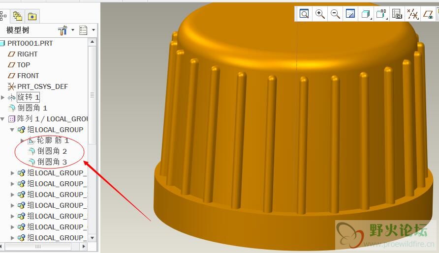

发表于 2015-11-19 05:27 | 显示全部楼层
应该是做小筋位时参照选择不正确

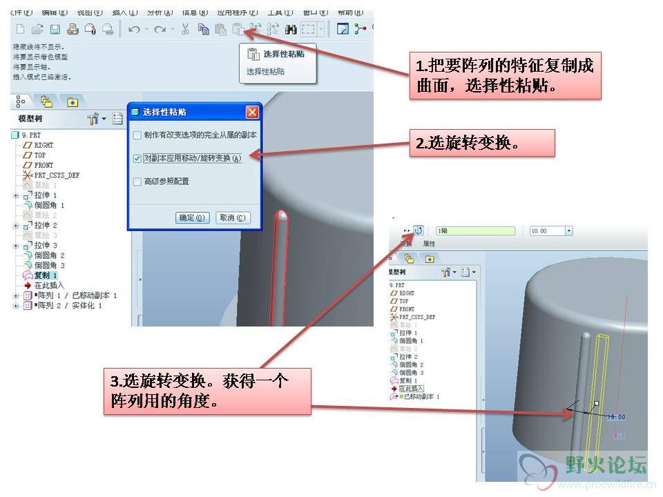

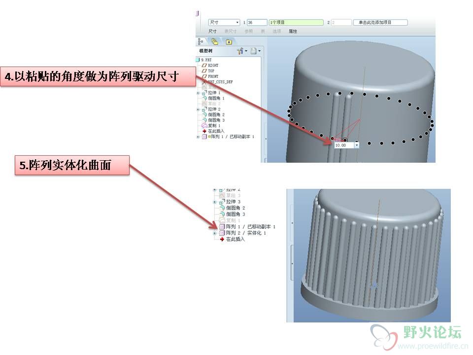

发表于 2015-11-19 09:37 | 显示全部楼层
阵列特征如果参照比较复杂是比较容易出现这种情况。 不过用复制曲面选择粘贴的方法阵列就不会有这些问题了。
7.prt.rar
114.78 KB, 下载次数: 5

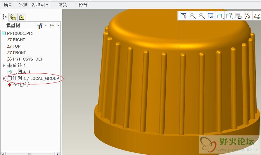

发表于 2015-11-19 10:36 | 显示全部楼层
因为proe的圆不是圆,是两个圆弧
画图要有意识的让特征不要落到圆弧与圆弧的接点上

发表于 2015-11-20 08:02 | 显示全部楼层
这个方法是把要阵列的特征制制成曲面,然后陈列曲面,再把曲面实体化。  你去研究一下“选择性粘贴”这个命令就会明白了。
