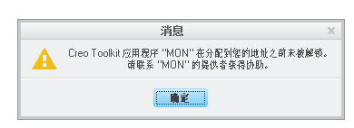

   各位大神:本人WIN7 64位  CREO总是不能挂标准件库。好几次了。求解决!我就是按照下面的方法。
挂载步骤:
1、解压MONLibs文件夹,并全部拷贝在D:\下(个人习惯将软件安装在D盘),若不是则对后边步骤中的路径做相应的改动。
2、用记事本打开creo安装目录D:\PTC\Creo 2.0\Common Files\M020\text中的Config.pro文件,添加下面5行:
    pro_material_dir   D:\MONLibs\Materials
    pro_library_dir    D:\MONLibs\
    pro_catalog_dir    D:\MONLibs\
    protkdat           D:\MONLibs\protk.dat
    save_objects       changed
3、编辑D:\MONLibs内的protk.dat 文件(用记事本打开),修改如下两行:
    EXEC_FILE  D:\MONLibs\MON64.4.5.dll(64位专用)
    TEXT_DIR   D:\MONLibs\text
4、添加系统变量,电脑的控制面板下—系统—高级—环境变量—在系统变量下添加以下语句:
    MONLIBS_DIR       D:\MONLibs
5、将将MONLibs目录内文件mfc80.dll 和msvcr80.dll文件复制到C:\WINDOWS\system32目录下。
6、安装D:\CREO MONLibs\PVX_From_proe40m210_x64\PVX.exe
7、依此分别运行下面两个程序
(1)双击D:\MONLibs\pbc.exe生成菜单,然后将生成的MONLibs.ctg文件复制到
      D:\PTC\Creo 2.0\Common Files\M090\x86e_win64\obj文件内。
(2)双击D:\PTC\\Creo 2.0\Common Files\M090\x86e_win64\objj\pro_build_library_ctg.bat更新菜单.
