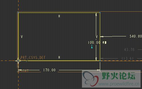

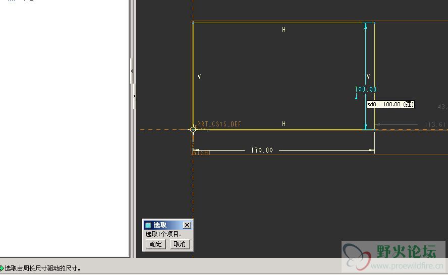

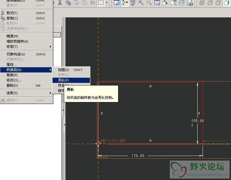

我的步骤是先ctrl按住,然后依次选中长方形的四条边,再点“编辑-转换至-周长”,但是跳出的提示对话框不对,正确的是跳出“选择一个可以改变尺寸的标注”,但是我的跳出的是和标注普通尺寸一样的对话框,而且左键点击选择任意一条线都没反应。点中建也不行哦。

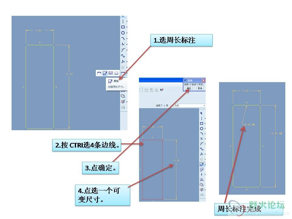

我用的是5.0的,你参考一下,4.0是不是这样的不记得了。

要你选择的是标注线  不是 草绘 线

非常感谢上面两位兄台,看过你们的答复后,我已经会了,确实是选了草绘线,怪不得死活没反应,书上不详细啊,没办法
