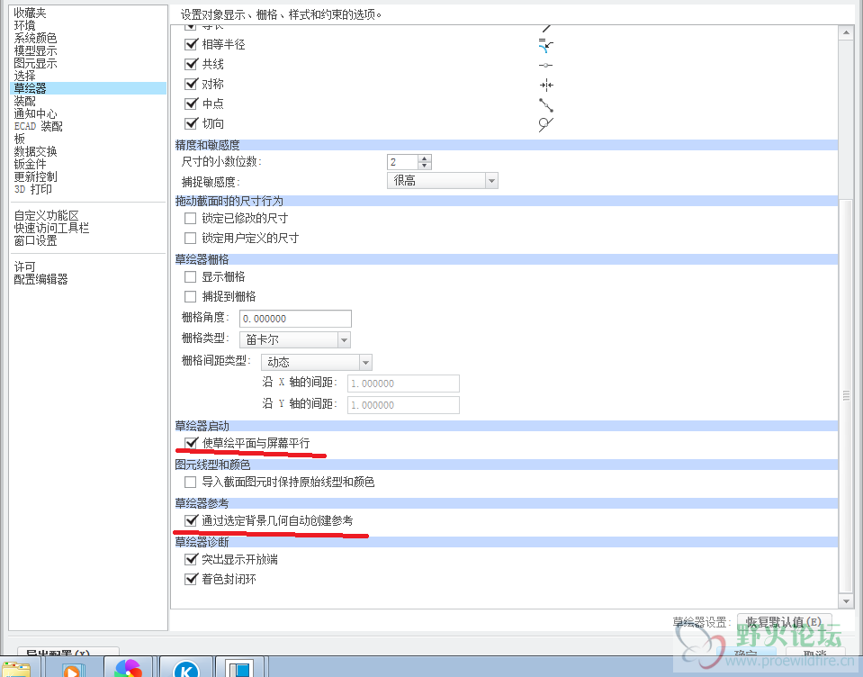

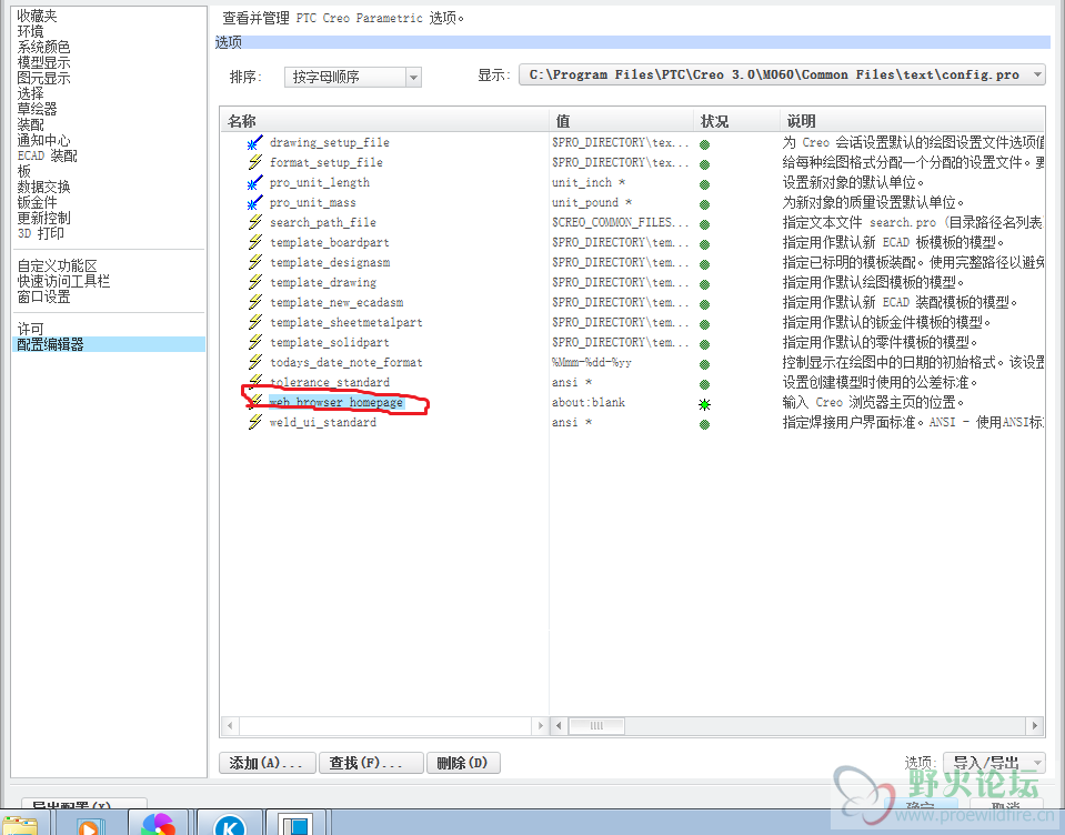

1.设置启动时不打开主页,保存后,重新启动又打开主页了
2.设置启动时不启动资源中心,保存同样的问题
3.设置绘制平面与屏幕平行,和草绘自动捕捉,也时同样的问题
以上请高手帮忙解决,谢谢

保存到启动目录下

 楼主| 发表于 2015-11-18 23:15 | 显示全部楼层
野火 发表于 2015-11-18 01:32
保存到启动目录下
试过,没有用

配置文件改没
