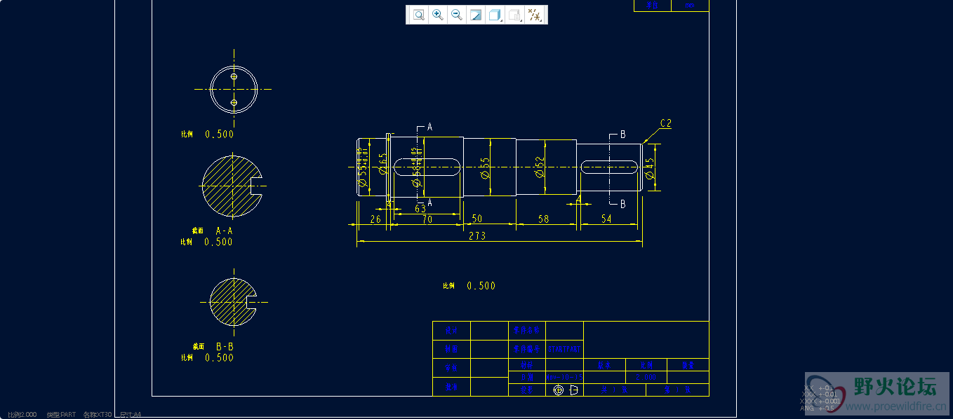

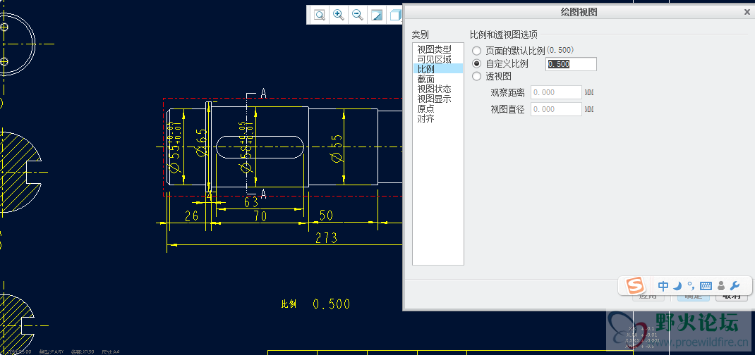

creo3.0,工程图模板中绘制了右下角的表格,比例对应的写的是&scale,但是画工程图的时候,表里的比例数据随便改,图的大小都不改变,我只能在视图设置中设置比例。请高手指导,谢谢
只能在这里改比例
只能在这里改比例
比例0.5
比例0.5
比例2,比例不同,但是图形没变,一样的大小

楼主要选择页面比例,而不是自定义比例,选择页面比例后按确定,软件左下角有一个比例,双击进行修改比例。
57
发表于 2015-11-17 18:02 | 显示全部楼层
用默认比例,然后在左下角双击那个比例修改,我平常都是这么用的。

图纸比例和视图比例两回事,麻烦楼主先搞清楚全局比例和局部比例的关系

我是看creo2.0教学视频学习的,模板的绘制、参数设定什么的都是跟随教学视频的。但是2.0里在图框右下角更改比例,全部视图比例都在改变,但是我在3.0里就不行。不知道是版本不同的原因,还是我犯了错找不到

明白了,图框表格里的比例是图纸比例,视图里的比例为默认时,该视图的比例是随图纸比例改变的,视图比例设置为自定义时,该视图的比例有自定义的比例数值决定
